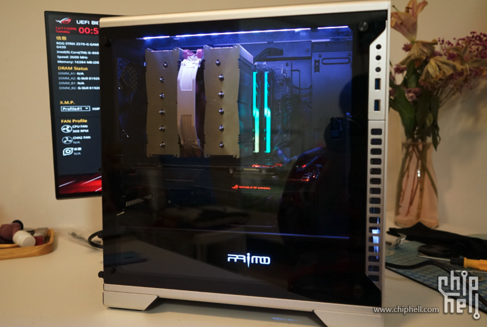

平常也就打打dota,偶尔打开3A游戏,基本上游戏在PS5+电视上完成了。
最近Dell 27寸 2K 60hz的显示器,被我一光剑捅碎了,想着就换个大一点的高刷。
大佬们问一下,1080能带动吗?需要再去买显卡吗?买显卡的话,主机其他配置要换吗?
当前的配置是I5 8600K+华硕 STRIX 1080+华硕Z370+芝奇16G 3200 C14
感谢大家
哦 预算3000左右或以内,,麻烦大家可以推荐的显示器,谢谢了~
