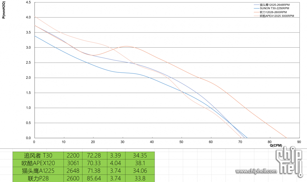

数据单位分别为转速RPM 风量CFM 压力MMAQ 噪音DBA(补充p28数据)

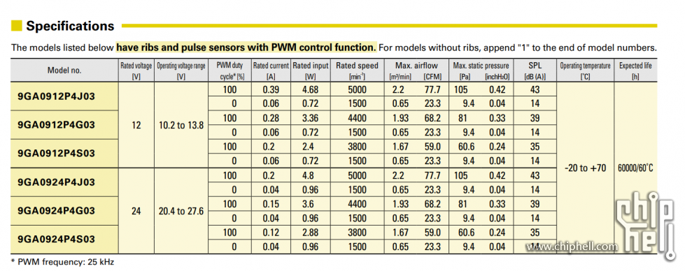

只能说欧酷比9225强一点 但不多(哦不对 还不如9cm 9ga0912p4 70cfm好歹有8mmaq

单数据来看,T30以相对低的转速,风量大过A12,风压低一些,噪音是小数点后的稍差,感觉很好啊。
是因为实际有轴噪之类的原因才没A12那么好评价么

同转无意义 对比同噪音性能即可

有点没理解到
请问同噪音下比性能,跟同转速比噪音,两者有啥区别
 楼主| 发表于 2024-1-18 22:20 | 显示全部楼层
lhship 发表于 2024-1-18 22:09
有点没理解到
不同风扇叶片数量 不同曲面设计 同转噪音和性能都可以天差地别

联力12028                        2600rpm        85.64cfm         3.74mmaq         33.8dba
从气动上来说 联力p28领先a12和t30接近20%
但是很遗憾的是电机和轴承还是太烂了点 不是这个价位应该有的水平
而且背部磁铁粘不牢晃来晃去也确实影响体验

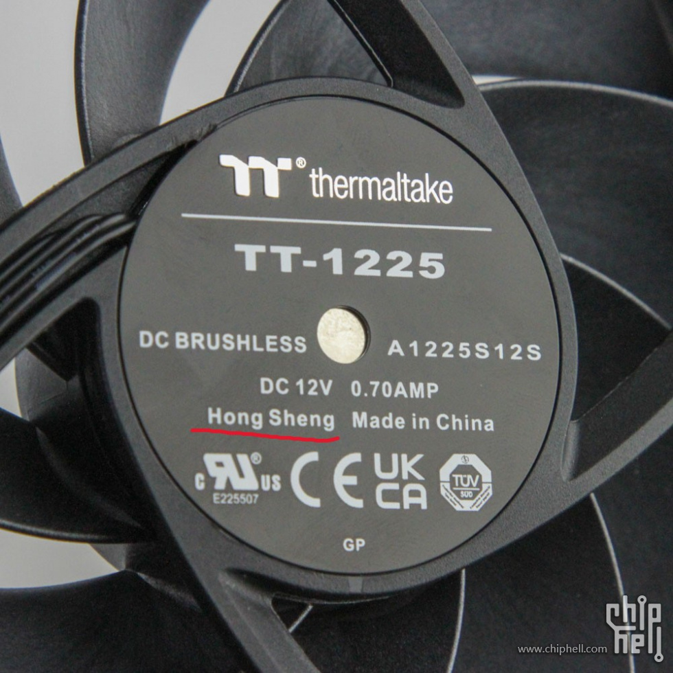

另外,看到TechPowerUp上,TT的钢影Pro12的评价要优于P28。
https://www.techpowerup.com/review/techpowerup-best-of-2023/9.html
这2个扇子好像是同一家代工?
最后请教下,风冷吹双塔,2选1的话,钢影Pro12和P28,留哪个呢?
 楼主| 发表于 2024-1-24 17:41 | 显示全部楼层
Zenki 发表于 2024-1-24 17:32
明白了,多谢回复。
tt pro和p28是同一家厂出来的
tt和联力都有背部磁铁不紧配的问题 二选一p28
tt12pro气动不强且有轻微共振异响
