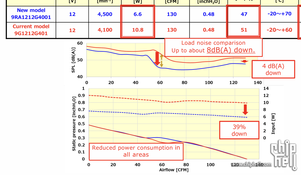

浅挖一下,9ra 12025和以上风扇对比在什么位置呢
发表于 2025-5-9 18:03 | 显示全部楼层
我自己实测来看,9RA12038吹排比T30好一丢丢,200w 360冷排少2℃,相同听感噪音
但到12025,不一定划算了。
 楼主| 发表于 2025-5-25 11:45 | 显示全部楼层
很难直接进行对比
虽然多数扇子都有随工作点后移噪音下降的趋势
不过9RA算是目前为止唯一一把能在27mm冷排阻力下还能维持在高流量区的产品
9ra1225也是目前能够买到的12025里 失速裕度最宽的风机 没有之一
