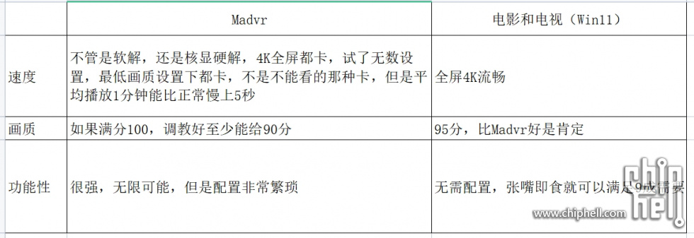

突然抱着试一试态度试了下win11自带的app“电影和电视”(自带的“媒体播放器”应该一样效果),结果出奇的满意,虽然功能极少,但是无需繁琐配置的情况下就能满足9成需要了,简单罗列下各种方案的优缺点,以便新手少走弯路
可以看出,“电影和电视”无需繁琐配置的情况下就能满足9成需要,画质也比madvr更好
1.缩放填充(大部分4K MKV都有上下黑边,21:9屏幕上可以去黑边全屏)
2.字幕,完美适配HDR下的字幕,无需像Madvr那样装插件
3.画质极好,无需任何配置,只要显示器能在Win11下打开HDR
最后,再强调下,专业人士有专业需求,Madvr肯定不可或缺,但是如果基本功能满足你需求,不想任何设置还收获比Madvr更好的画质,win11自带播放器完全可以试试

目前PC HDR播放总共有7种方式:
1、电影与电视
2、POT初始化后默认设置
3、POT加载D3D11渲染器
4、播放器加载madVR
5、mpv加载HDR播放代码
以上皆为手动强开WIN系统的HDR开关
以下则为关闭WIN系统的HDR开关,即自动激活显卡HDR API来播放
6、播放器加载madVR
7、播放器加载mpcVR渲染器
这七种方式只有“POT初始化后默认设置”是HDR转SDR播放,其余6种都能正确播放HDR。
我下面的结论都是基于显卡驱动能正确传输HDR信号且软件包括显卡设置都正确的前提下:
HDR渲染画质最高的还是madVR,电影与电视的渲染质量和mpcVR与D3D11基本都是同一级别,mpv如果加载开源的高级算法能稍好些!
另外要强调一点:电影与电视的HDR播放可以作为HDR播放正确与否(六种正确的HDR播放不存在色彩上的差异)的标杆,因为你根本没法对其进行瞎设置,所以其HDR播放出错的概率仅仅在于显卡驱动有问题(2020年前大多数的显卡驱动都不能正确传输HDR信号)的情况下,但众所周知其渲染器用的是只讲究效率的EVR,其要兼顾低端硬件水平的PC播放,所以其渲染质量几乎就是最差的,D3D11也是同一辣鸡级别!
