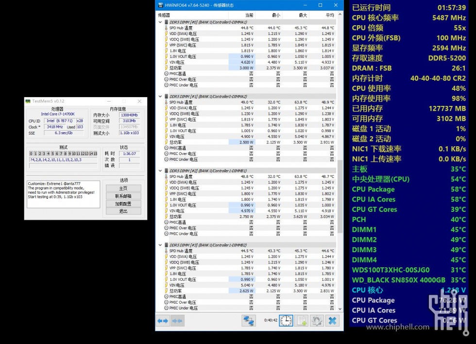

按微星官网推荐的QVL列表里的内存购买的 金士顿KF552C40BBK2-64,
14700k+微星B760 EDGE TI WIFI ,FC140,单A12风扇,CPU降压到V0.15才勉强压住,平时正常使用基本温度在45-52之间跳动,烤鸡还能坚持十多分钟,
V0.14-0.1分分钟烤鸡破百,不烤鸡常规使用温度就很也是45-52之间跳动,
烤鸡坚持不住一分钟,真是三秒真男人,
内存双面海力士颗粒,两套装还是连号,一次点亮,一开机默认是4000,傻瓜式XMP5200,没做其他任何修改,
常规使用内存温度30左右,中间的2条吹不到风,温度才会变高,最大60多度不知道怎么来的 ,时不时观察最高48左右,
内存在跑测试的途中,感觉又像是主板又像是内存会有啸叫声,一直连续的叫,有点像那种会发声的生日蜡烛,滋滋滋的叫,但是平时正常使用又不会有,那是主板电容问题?但是在cpu烤鸡测试的时候就没有,只有测试内存读取的时候才有。
