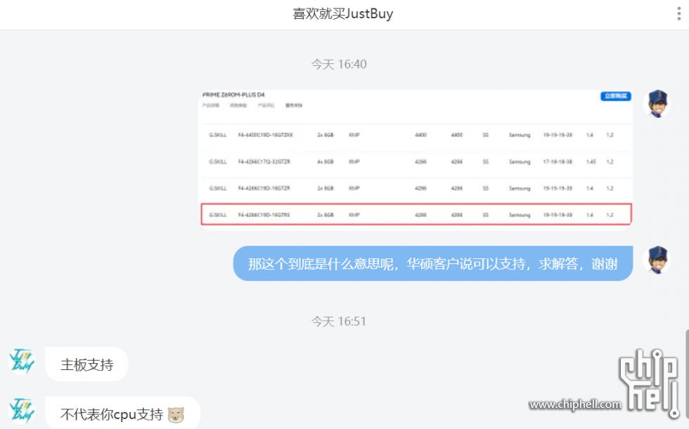

之前发帖出两套皇家戟4266 c19d 16TGRS的内存,后来闲鱼上有人一起买了。
收到货后买家反馈说2根内存插2,4槽高频使用会死机,而降频可以但是过不了压力测试,他用的平台是12600kf,主板是华硕prime z690mplus。

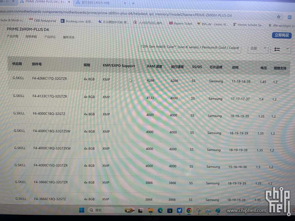

目前进展如下,我把芝奇、chh各位大佬以及B站段扬总的回复截图给买家看了,根据大家的反馈,我一再强调内存要上高频需要主板本身和cpu的体质配合才行,非内存本身的问题。虽然在我的提示下,买家更新了主板bios,表示插上2根可以高频使用,问题已解决。但买家又以4根不能高频为由,要求退一半的钱。我在得知他的主板是prime z690mplus后,还特意上华硕官网帮其查到内存列表未明确支持4根4266 c19,再次证明问题出在买家的主板上,而不是内存上,并且及时告知了买家。
最终与买家的不懈沟通下,对方爽快承认了自己的问题,双方达成一致不退货,总算是有个好的结局了。
最后再次提醒下新人买内存时需注意,官网未明确写的内存型号和容量大小肯定不兼容主板。而且即使写了,内存的xmp频率也只能最多给个参考意义,实际上看的是u的体质和主板本身配合才能实现稳定高频率,包括芝奇官方、chh各位大佬和B站段扬总都给了明确的回复。
芝奇官方回复内存频率需要主板配合才能实现高频率

 楼主| 发表于 2024-1-20 16:01 | 显示全部楼层
Mashiro_plan_C 发表于 2024-1-20 15:15
12/13/14代标称支持D4 3200 G1并没有保证能跑4266
所以就很怕卖东西给小白
确实,好烦呀,又退货。
 楼主| 发表于 2024-1-20 16:05 | 显示全部楼层
dens 发表于 2024-1-20 15:11
我不知道华硕主板什么情况。微星z690不管你什么频率,他的VDDQ都是默认的1.2V
这个电压肯定是跑不了高频的 ...
具体不知道,他就是想着官网支持xmp高频,但是实际开xmp就不行,认为货不对版。
其实华硕官网的支持清单非常有迷惑性,不能保证高频一定能稳定运行。

哎,刚和我说2根可以用了,但是4根不行,所以要退一半。为此,我特意上官网查主板对应的列表,他的主板根本不支持该型号4根高频,感觉人特别轴,就是要退,无语了。

目前两根内存是可以上高频,四根xmp不行。得知他的主板是prime z690mplus后,还特意上官网帮其查到不支持4根4266 c19并告知对方,再次证明问题出在买家的主板。
ps:官网明确没写的内存型号肯定不兼容。而且即使写了,内存的xmp频率也只能最多给个参考意义,实际上看的是u的体质和主板本身,包括芝奇、chh坛友和B站段扬总都给了明确的回复。
