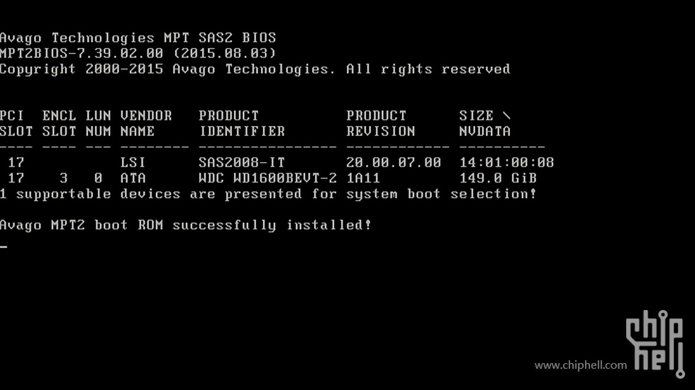

现象:
装机阶段拿了两块旧2.5寸机械盘直连HBA卡(没走硬盘笼背板)做测试,电源接大4pin转SATA一分四。其他硬盘位暂时先空着。
目前出现几个状况——

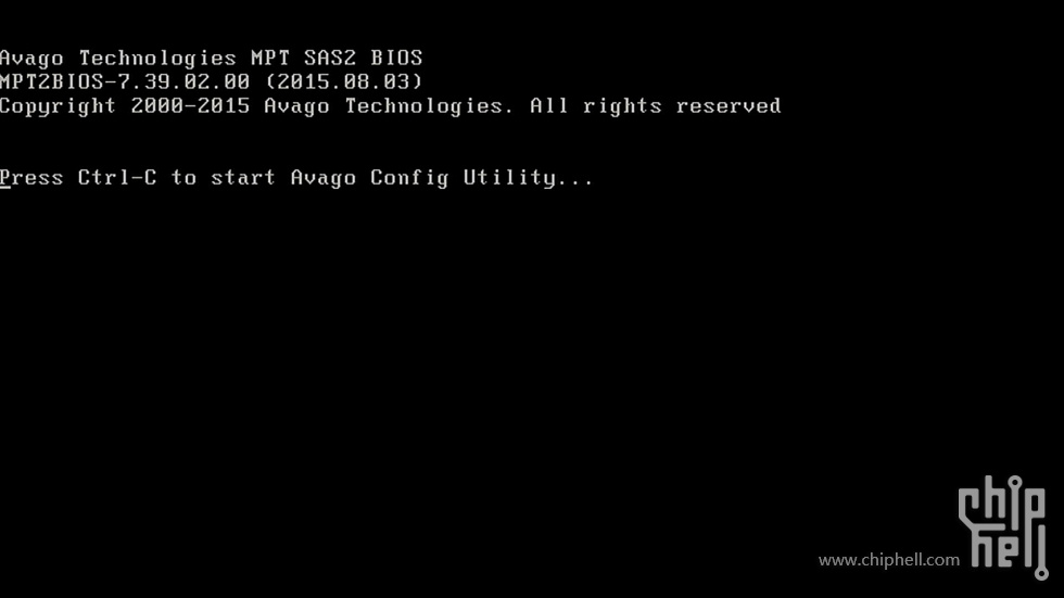

1.每次开机HBA卡都要自检,长达20秒,偶尔有时候没出现HBA卡自检直接进系统,就无法关机
2.HBA卡自检及进入系统内均只能识别两块硬盘中160G那块
3.每次Win关机时硬盘都戛然断电,没有spin-down,发出的声音让人揪心,再开机时系统都要扫描硬盘错误半天
我的问题:
1.我是第一次用HBA卡,每次都需要自检20秒之久正常么?怎么设置能跳过自检?
2.为什么只能认一块硬盘?是HBA卡的问题,还是练接线或电源线问题?
3.在B站查到有1条视频,说Win下直通卡接硬盘笼就会导致非常断电,除了换Linux没有其他解决方案,看评论区也莫衷一是。除这条视频之外在互联网上也没查到其他的相关讨论。如果说我一定要Win环境的话,是否只能放弃HBA卡,改用转接卡?
自检
自检
似乎有设置项,但不敢乱动
似乎有设置项,但不敢乱动
只能认到一个盘
只能认到一个盘
 楼主| 发表于 2024-1-20 18:22 | 显示全部楼层

紧急从狗东买了一块6口的PCIE转SATA卡,从声音上判断,感觉目前是暂时解决了非正常断电问题。
6口SATA卡的PCB板看上去十分简单,甚至堪称简陋,不知这玩意靠不靠得住。

RAID卡刷的IT模式,不管哪款都自检,如果你主机只是WINDOWS扩展,直接买个PCIE的SATA扩展卡就行,那玩意不需要自检

我这换了一块SATA转接卡,实测还是有自检环节,只是时间短些,大概4秒左右
