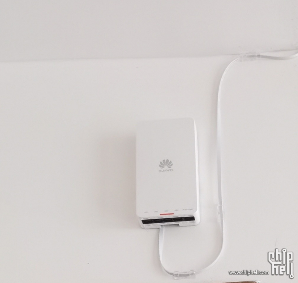

用的tp的acap,ap用着没问题,台式机因为玩游戏就想用有线网这是前提。
之前书房装修的时候,留了两个86盒子,一个一根网线安的ap,一个里面接两根网线,预计给两个台式机接ac的。
但是装修完之后发现直联ac的两根网线接电脑没有网,ap上的网口接电脑可以用,折腾了一下调不好,索性台式机就一直用ap上的有线网口。最近发现玩游戏有丢包情况,不知道是不是ap过热导致的。
所以想问下大家电脑直连ac这个理论上可行吗?玩游戏丢包真的很烦。。。

是的,我现在用的就是ap上的外接网口连的主机,感觉ap温度很高,担心是这个引起的丢包

华为和H3C的高速ap,外形都很大,而且都很注重散热。
TP的发热丢包是老毛病了,一直就没彻底改过,所有设备上散热都阉割的不像样。

刚看了下,你这个型号应该是商用的吧,跟华为、H3C的差不多个头。
TP商用应该还行吧,不过也是拼价格,家用机,即便到中等产品,也是阉割,尤其散热,搞不懂在想啥,散热器稍微做大点就行,重量就多个几g而已,自己用的和别人用过的TP 100~300的家用无线路由,都这毛病,还有论坛里经常用的万兆交换机,也是发热问题各种崩。
