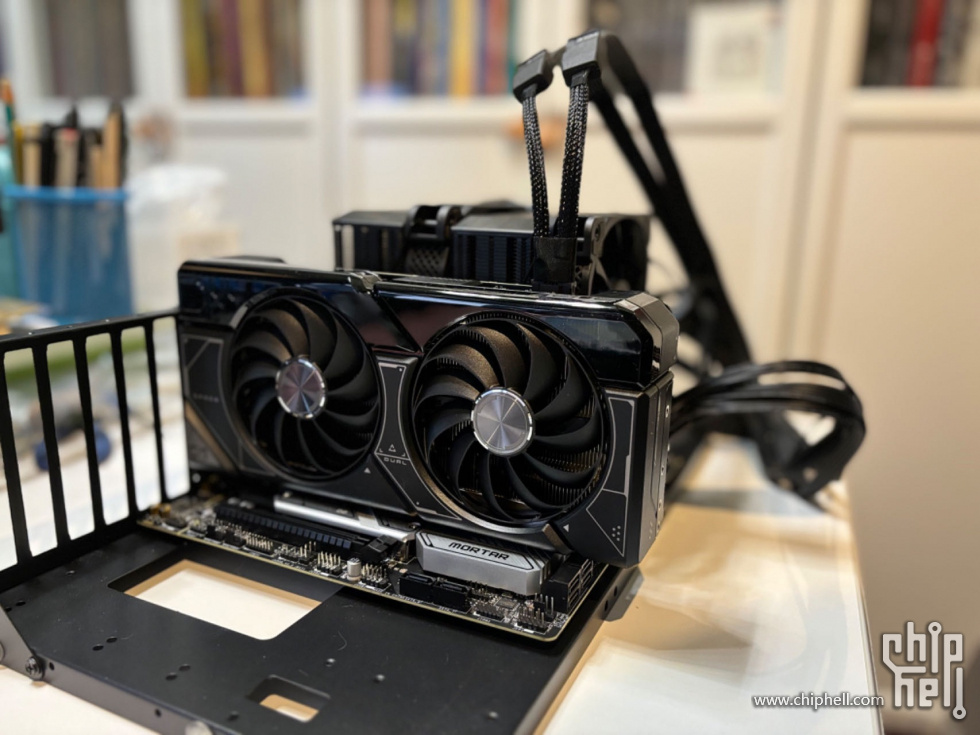

声音频率随着负载程度不断变化,哪怕较低负载,也会有低频振动。
基本上中高负载下听起来的声音跟无人机起飞似的。
在有些场景变化的情况下声音此起彼伏,因为是裸点所以听得很清楚。
因为我之前也没有遇到这种情况,不太清楚什么范围内算正常合理。我自己评估这个声音装进机箱之后大概是不太容易引起察觉的。
接下来准备换个平台和电源分别试一下。
补充,主要是我从1080换过来,我确实不知道什么算是正常合理的。
比如我把chrome的帧率限制解除,那滚个网页他都会叫。
我能观察到的现象就是,分辨率低,帧数越高,叫的越凶。
突然想到,我20年前的微星848P+映众FX5200就有这个声,以前不理解也不在意,现在理解了。
继续更新
换了平台和电源,初始平台是B760M迫击炮MAX 九州风神DQ850M V3L
分别换了华擎Z370 Ex4和EVGA650BQ做排列组合。
目前观察到的情况,都还有,声音大小和频率只和帧率正相关,和负载无关。

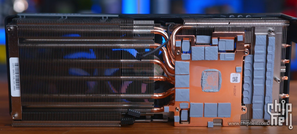

所以我加了点买的魔鹰,看拆解大大小小散热贴基本把电感都压住了,叫的概率小很多
上面两个空的显存位都贴了,丧心病狂

发表于 2024-1-21 14:10 | 显示全部楼层
离谱,核心供电压了电感啊

毛茸茸 发表于 2024-1-21 14:10
离谱,核心供电压了电感啊
显存的没压。
