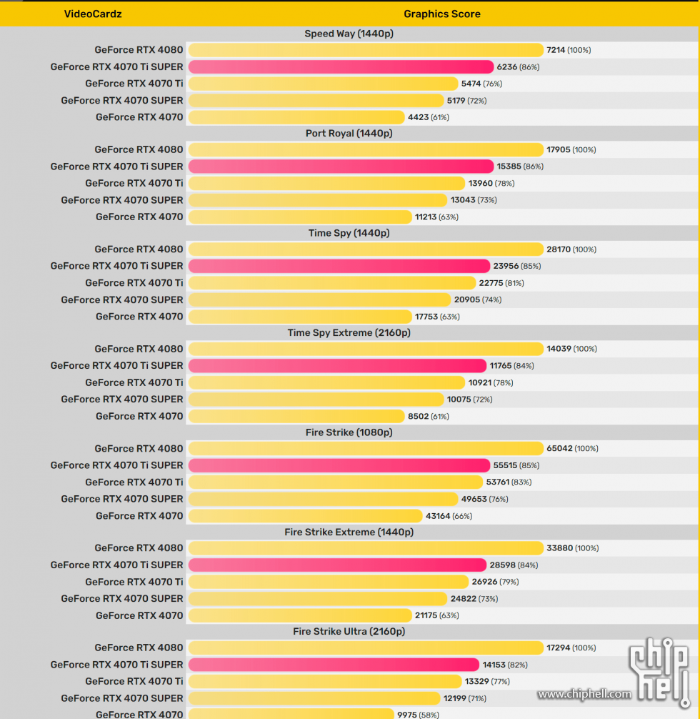

time spy堪堪24000不到,比起4070ti显存带宽涨了33%(504→672 GB/s), 核心规模涨了10%, L2相同的情况下,
time spy才多了5%,有点像功耗瓶颈了,这样消费者想要高性能就得买供电好的非公 (350W的4070S: 勿cue)

这不就是CUDA数量除一除,正正好好吗?7680/8448=90.9%。8488/9728=86.8%。
难道有人认为他超频到4080一个功耗,就会和4080一样吗?那你干脆超到4090的功耗去好了。

对比4070ti提升也没百分之9啊,你看ts分数就知道了。

如果是功耗限制,那么调一下核心电压曲线,会有很大提高

TGP 285W,应该不存在功耗不足的问题
而且说实话规模砍得比较多,76SM砍到66SM,这就剩下87%了,AD103的GPC规模边际效应似乎没AD102那么严重
然后显存速率小刀一下(22.4G→21G),但是L2直接砍到大动脉(64M→48M),这个L2的缩减比例和4090的96M砍到72M是一样的
综合下来有这个成绩也能反推出上面这一堆理由来说服自己,82-86%的性能好像也正常吧?
老黄:你们这群位宽党天天就会喊位宽低,老夫这回在L2上开刀看你还叫不叫
补充,应该还有GPC问题,4070TiS大概是6GPC(3*6+3*5=66SM),比4080少一组后端单元的

4070ti 的功耗才220w,tgp有285w,距离功耗墙远着呢。

跟功耗没太大关系,像4080跑分的时候功耗都远够不到320w的tgp,以4070tis这cuda规模285w并没有明显瓶颈,主要是L2砍到了大动脉上,cuda规模相比4070ti提升10%,显存带宽提升33%,L2却保持不变,想必等效显存带宽被拖累了不少
这回4070s能如此接近4070ti,最关键的就是在cuda规模提升的同时L2和4070ti保持了一致,如果还是4070的36m的话那就跟这4070tis一个下场了,4090也是同样的受害者
