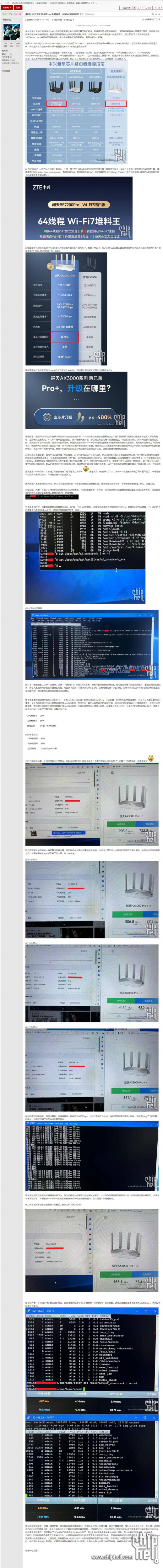

一步到胃不是更香??
dd61b34fc7d22bbe5a70da7e85c7e76.jpg 5ef599283d9bd61490c59e67cb03811.jpg 90c6c4ad1e2b5fe50f86ef2a9a34028.jpg
