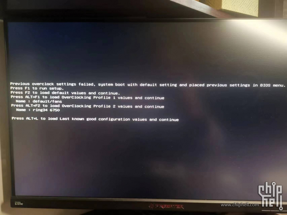

       借这次升级BIOS的经历,把我超外频的经历分享一下。
纯向坛友们学习,双11入的主板和12490F,感受一把超外频。一直用H6版的bios(10月发布的),全核5.0,电压1.2,ring 34;内存xmp,然后手动调频到6750(金百达6800)。没烤机(不会也不想),因为我觉得这都是基本的设置了,如果不超个5.0买这套配置已经没意思了。玩2077和遗迹2(学习版),不稳,会闪退、死机,加压也不行。全核默认,内存开xmp的情况,玩这俩游戏一点问题没有。还有就是玩LOL,超不超频都没问题。我也就心理上让游戏的优化背了锅。
      但有一点无法忍受,就是电脑不定时开机会出现下图的提示(大概一周会出现一次),然后进bios保持相同的配置再次进入就正常了。这就是二启吗?
       所以,看官网BIOS更新(1月发布),就升级了最新的H7版本。但是,万万没想到,更新后,情况更糟。相同的超外频设置下,每次关机再开机,都会出现上图的提示。而且,重启过程中会出现自动断电一到两次才能重启完毕进入系统。全核默认,开xmp的情况下,一切正常,也无重启断电的情况。我在网上查了好多帖子,关闭内存快速启动、关xmp降低内存频率、删除MSI center,这三种方法我都试了,问题依旧。无奈我换回了H6版的BIOS,同样设置情况下,没有上述问题。
       这次折腾有些收获,一是比以前开机快了,就是按开机后,屏幕亮的时间在三秒内了,以前要5秒左右。跟以前相比,我只是删除了MSI center。二是原先的遗迹2没有DLC,我又下了个学习版(同版本号,但没打联网补丁),这次在超外频的情况,闪退死机的频率很少了,打通关前就死机了两次。
       最后,官网提示,如果没问题不建议升级BIOS,是很有道理的。
发表于 2024-1-22 10:42 | 显示全部楼层
电压给到1.24v看看,排除掉主频或者ring不稳
超D5要调mcv,一般1.3-1.35

发表于 2024-1-22 11:47 | 显示全部楼层
12490是锁sa电压的,它的sa电压是根据 内存按照100外频算的时候的的倍频数值自动给的
也就是说你不超外频的时候sa电压才是最高值,只要超外频,sa电压一定会降低
同样内存都是6800,不超外频如果可以稳,那么超了外频后的类似频率就很大概率不行

发表于 2024-1-22 12:13 | 显示全部楼层
你本来内存就没超稳,非K12代的sa电压,超了外频后,内存6600就不错了
发表于 2024-1-22 12:18 | 显示全部楼层
我曾经用B660-G 超外频,现在准备从Z790换回B660-F  我的经验是内存时序可以压紧,但频率真别上高了。12490F  12400F 真是带不动高频的。

哦,我理解错了。我以为内存上到xmp是最低的标准,哈哈。我现在6800用这,3A游戏部分还是不稳,玩些前两年的没问题。

哦,原来这样,看来难为内存了。如果不稳,我就保持1.2超5G,然后内存降频使用。

发表于 2024-1-23 10:00 | 显示全部楼层
1、你内存到接近6800已经很极限了,12代nonk限制SA电压影响内存上限+4槽B板在双超之后D5能6600就不错了,相关电压还要细调;2、OC完不测稳定性等于走过场;3、那个画面不是二启,是超频失败提示,意味着你这套参数本身已经在能开机的边界值。

不太懂微星的板子,但是这应该不算二启,二启是连画面都没有的自检状态通电然后自动断电再通电那样
华擎的板子超外频就是经常二三启
还有就是烤鸡啥的就是为了确定超频是不是稳定电压对不对,所以还是得烤机测稳定再日常用的

嗯,再调我就降低内存频率。重点是我刷回H6的BIOS后,又删了MSI center,至今还没提示失败,开机也比原来快了好多。

首先我没用烤机软件测试过稳定性。我就是玩玩游戏。目前我刷回H6版本的Bios,删了msi center以后,1.2 全核5G,内存xpm 6750,没有二启,大型3A偶尔死机(毕竟是学习版)。如果不超外频直接xmp玩游戏都没死过机。设置就是照搬论坛的这位佬哥

嗯,只要打游戏不闪退死机我就当稳定了。现在换回老bios正常了,以后估计不会再更改设置了。
