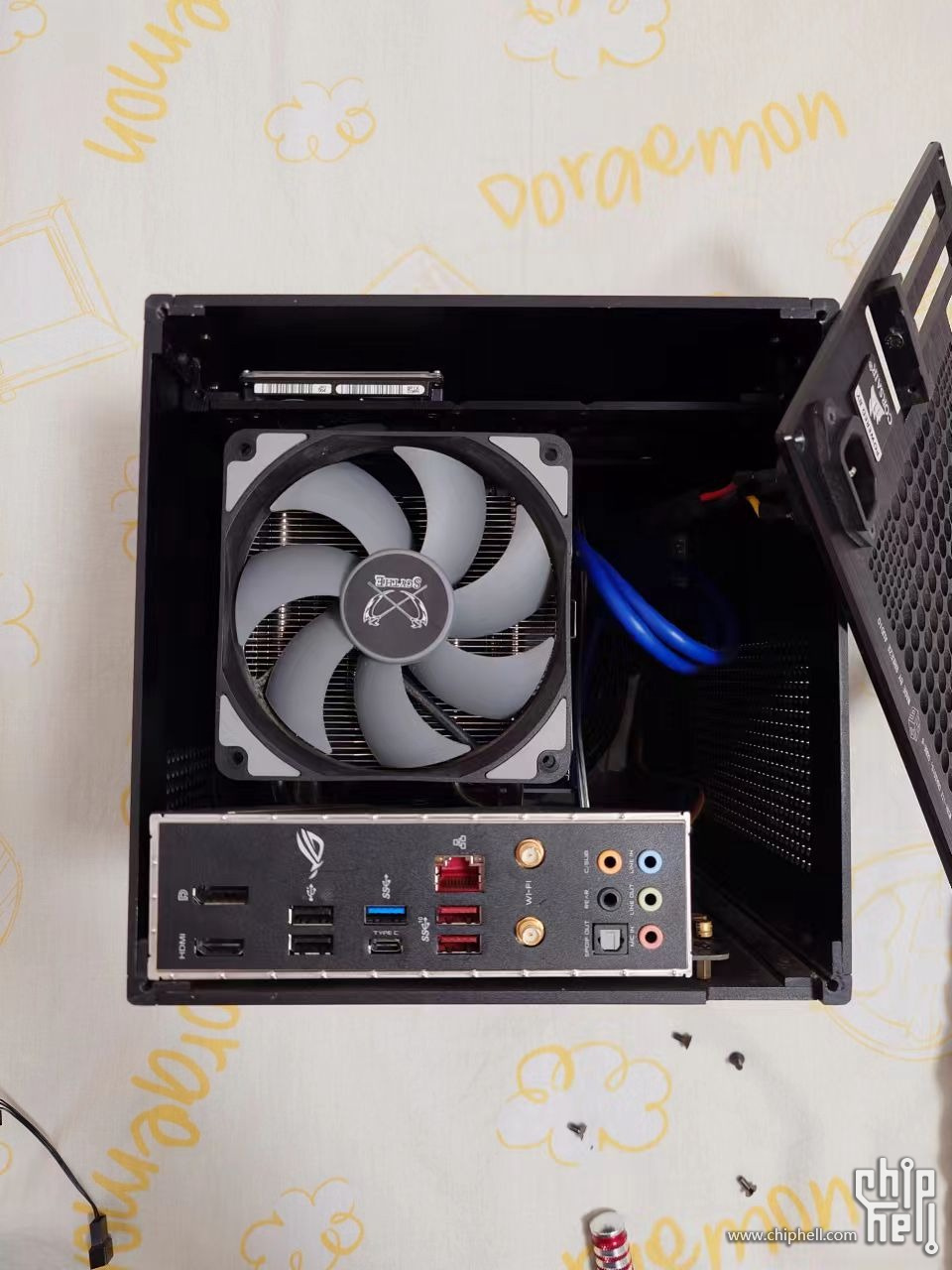

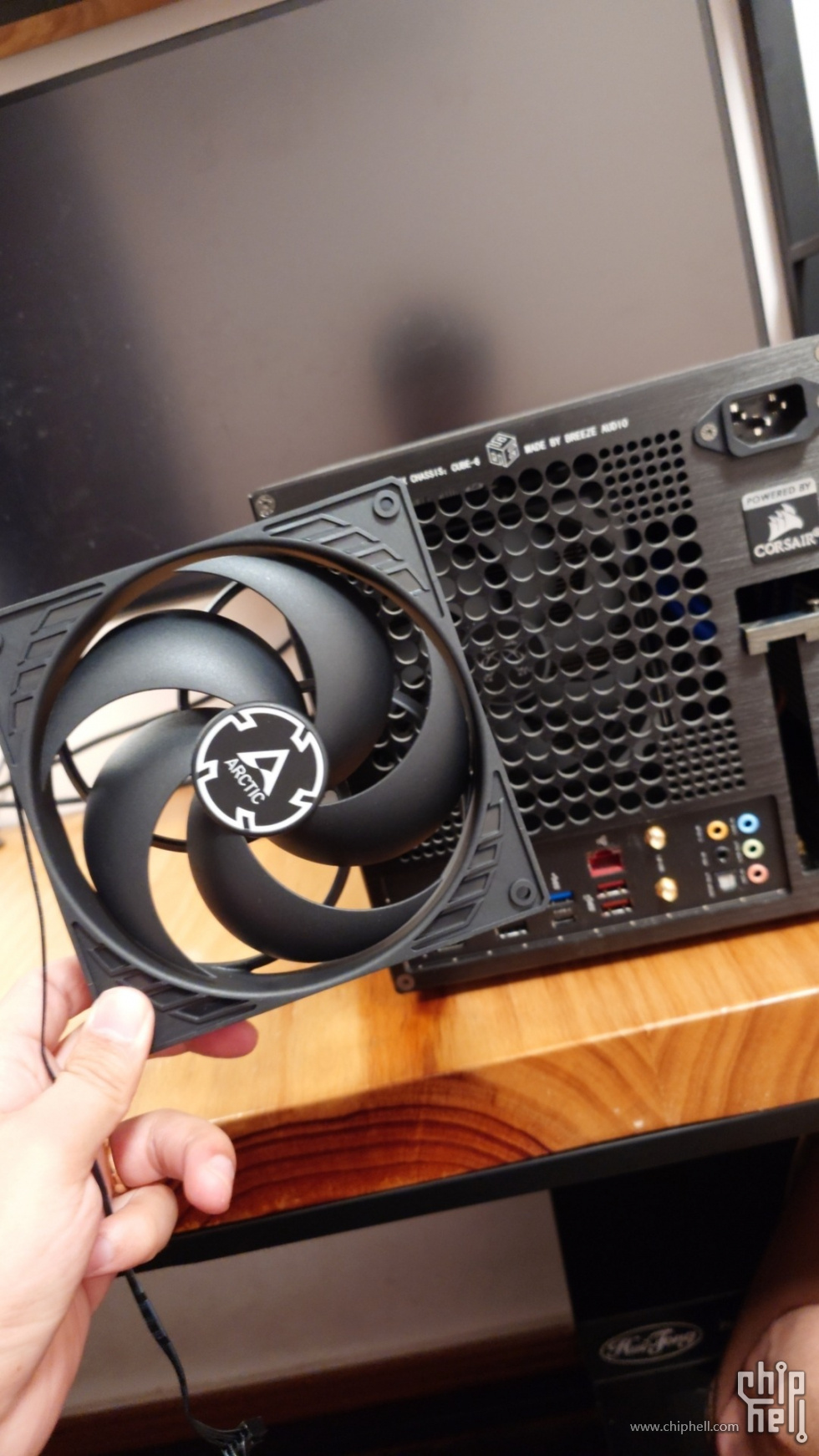

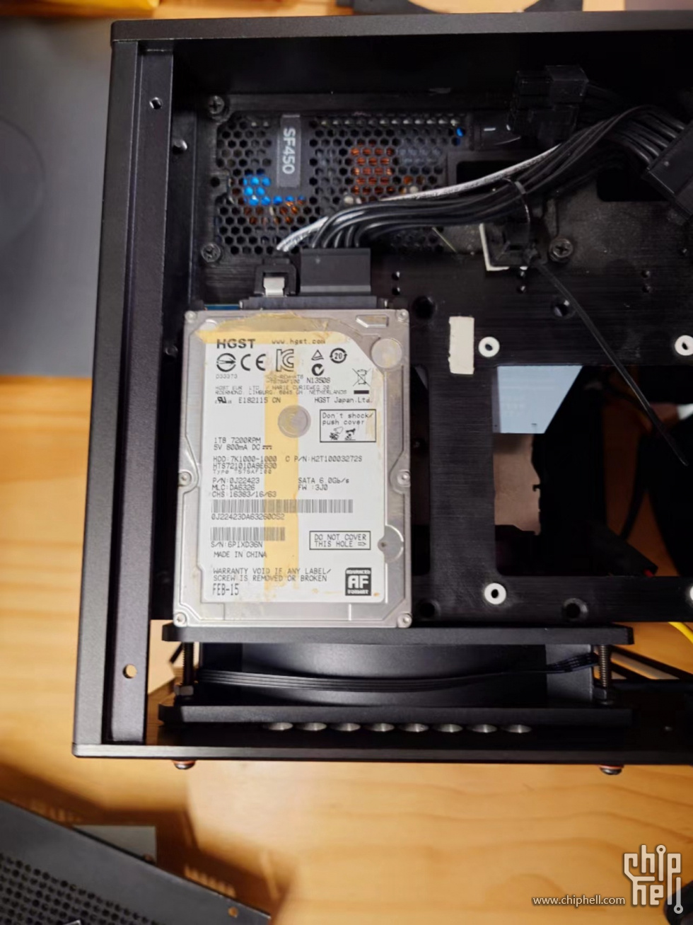

电脑日常使用一直有微弱噪音,以为风扇用久了轴承坏了,听各位大佬建议换了个Arctic P14,曲线拉到最低,结果发现噪音依旧
那看来罪魁祸首只能是这块笔记本硬盘了呀,毕竟电源和显卡都是停转的 mmexport1705891520315.jpg mmexport1705891524391.jpg mmexport1705891519414.jpg

待机状态确实是机械盘最吵的,拔了机械盘电脑都安静得不习惯呢。

毕竟 5400   7200  转    比电源风扇和涡轮扇  还是吊很多
发表于 2024-1-22 11:36 | 显示全部楼层
我确定是电源风扇, 因为别的风扇我都拔下来了
电源风扇 装在外面没声,放进电源里也没啥,装在机箱里就共振。隔着好几米都能听到。周期大概是 1分钟5-12次。

换个带风扇停转的电源啊
 楼主| 发表于 2024-1-22 12:13 来自手机 | 显示全部楼层
yuanye8887 发表于 2024-1-22 10:56
为什么不会是电源呢
电源低负载是不转的,现在也只是排除法

硬盘健康度100应该好的,现在也只是排除法,
会不会是风吹到散热鳍片上的声音啊

之前机箱里也是很吵,一个个排除+一个个换件,到最后才发现病因是电源的风扇。欲哭无泪哦。

尽量不要做无风扇,风扇的声音可以掩盖你解决不了的问题,比如楼上说的啸叫。
发表于 2024-1-22 15:33 | 显示全部楼层
7200转?在这么小的机箱里那肯定是炒豆声连绵不绝啊!搞个正常尺寸的塔式静音机箱,注意硬盘的间隙塞点减震海绵之类的,五个7200转的企业级3.5寸硬盘都能悄然无声!
