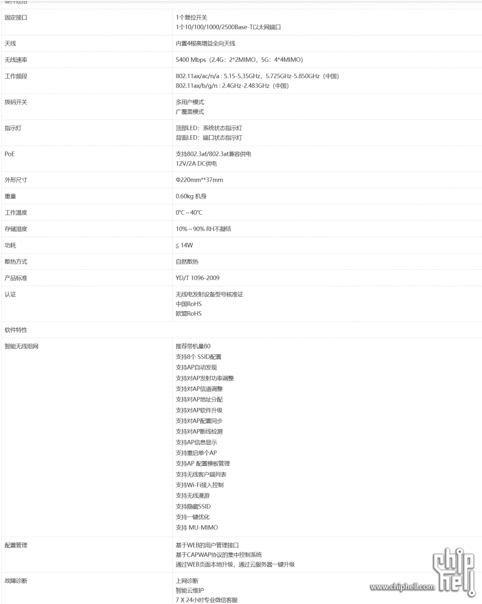

打算买四个 H3C BA5400C 的 AP 解决家里的网络覆盖问题,AC 之前看上了 BR1008L-HP+,但是忽然觉得它性能好像太弱了(RTL8197FH 单核 1GHz + 64M RAM),即便是设置成纯 AC 模式都担心他会成为性能瓶颈(H3C 官方说纯 AC 模式是集中转发模式,所有 AP 的数据流量一定会经过 AC 转发)。请问有什么 AC 推荐吗?

发表于 2024-1-23 07:27 | 显示全部楼层
这BA系列价格都快是AX系列一倍了,看官网参数表也没区别吖?

 楼主| 发表于 2024-1-23 11:13 | 显示全部楼层
BA5400C 跟 AX71 应该是一样的,淘宝的话价格也差不多。BA5400C 我觉得好看点
