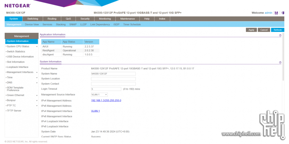

我认为最适合家用的10Gbps交换机应满足下列条件:
1. 既有SFP+光口,又有RJ45电口,各类接口数量够用,不需要用光转电模块
2. 光口不锁模块,最起码能用Finisar光模块
3. 最好能被动散热,噪音小的主动散热次之,暴力散热完全不能考虑
4. 有WEB管理界面,且WEB管理界面能管理交换机绝大部分功能
我家用的型号是Netgear M4300-12X12F,有12光口+12电口,光口不锁模块,主动散热运行噪音不算太吵,有CLI+WEB管理界面(全英文,见下图)
