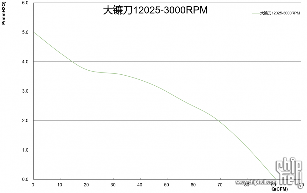

PQ曲线如下
Grand Tornado 12025        3000RPM        90.73CFM         5.01MMAQ         39.5DBA

 楼主| 发表于 2024-1-23 20:29 | 显示全部楼层
Narukaze 发表于 2024-1-23 18:41
沒想到另一篇許願,馬上就有大佬出現了,期待其他數值(像是70CFM下dB表現之類的) ...
70cfm可以算啊  2300rpm左右 噪音32.74左右
反正同噪音还是没比gt强 更何况p28

除了电机值得表扬以外其他地方我不好说
顺道贴一下雅浚的        3300rpm         115.47cfm         6.87mmaq         46.5dba
同风量比镰刀大个1dba

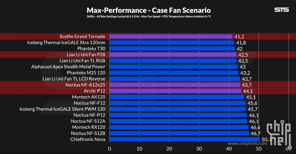

发表于 2024-1-24 10:50 | 显示全部楼层
iris_ 发表于 2024-1-23 23:49
不是吹冷排的问题 目前来看 这把扇子离a12 t30 p28都有点差距 尤其是框叶间隙都拉到1mm以上了 电机套筒用 ...
看评测风冷还是可以的
很后悔,不应该尝鲜,再买个T30多好,现在天天吵死了....
