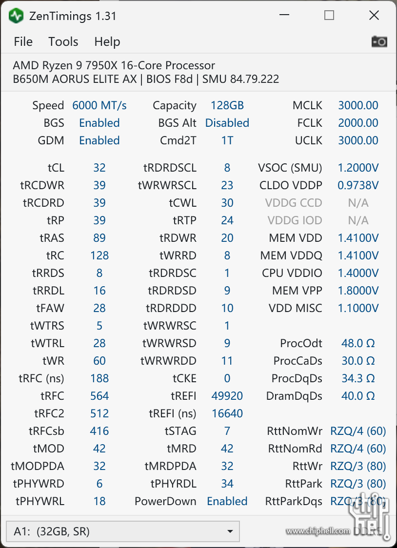

哪有上面说的那么夸张。。。这样用也有半年多了,homelab7*24小时开机的
4*32GB Adie
关键在于右下角从Procodt开始到结尾9项要手动指定,要不然开不了机,其他的时序倒无所谓,我都是放auto的。注重效能可以微调下。
即使6000不能稳,退而求其次5600,5800应该是可以的

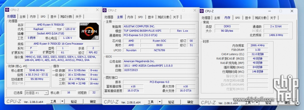

7950X3D 4条32G直接3600,多一点就进不了系统~
