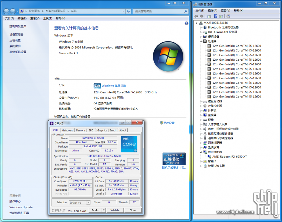

我搞了套Z690上个I5-12600,内存沿用之前玩AMD平台时的四条DDR5 6000C36内存,在AMD几块B650M板子上插满4条随便跑6200C30的内存,居然在Z690上面插满连5600C30都跑不了,只能老实开个XMP第二档跑5600C36,当我拆掉两根跑7000Mhz都没问题,总结起来就是intel ddr5不要上4根内存。amd平台就随便搞吧。

我搞了套Z690上个I5-12600,内存沿用之前玩AMD平台时的四条DDR5 6000C36内存,在AMD几块B650M板子上插满4条 ...
12代上Win7,被震住了。
12代win7? 我大脑短路了
