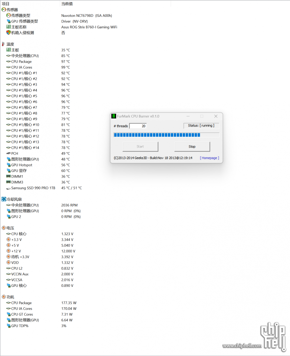

I5 13600KF
ID-COOLING IS-67-XT散热器 风扇换成了25mm厚的猫扇NF-A12X25 PWM
平时温度就40以下 FurMark CPU Burner 烤CPU 直接100度 无语了。。。啥情况 是这个散热器太拉了么,还是硅脂不行?硅脂是这个散热器自带的
补充 找了个b站的教程 不掉性能的情况下完美控制温度在80度以下! 谢谢大家

功耗呢?
 楼主| 发表于 2024-1-24 23:05 | 显示全部楼层
功耗如图

发表于 2024-1-24 23:06 | 显示全部楼层
你用下压式散热压170w发热~~~
压不住也是正常的我认为,我认为下压也就压个100w出头

 楼主| 发表于 2024-1-24 23:27 | 显示全部楼层
wjqok 发表于 2024-1-24 23:20
你这散热器标称值解热功耗150W,功耗已经180,利民fc140号称最大260w。另外,猫头鹰的速度比较慢,效果也差 ...
之前原配的风扇太薄 完全没法用 我估计要找个好一点的ITX下压式
发表于 2024-1-24 23:35 | 显示全部楼层
倒转的月亮 发表于 2024-1-24 23:26
offset 电压-0.1 感觉还是差不多
你这电压也没下去 功耗也没下去啊,破百不还是正常么

发表于 2024-1-24 23:42 来自手机 | 显示全部楼层
你别说下压了,B板不降压我双塔风跑136K压力都得上100,B板老实降压或者限制功耗吧
 楼主| 发表于 2024-1-24 23:43 | 显示全部楼层
gladiator 发表于 2024-1-24 23:42
你别说下压了,B板不降压我双塔风跑136K压力都得上100,B板老实降压或者限制功耗吧 ...
意思是就算上水 估计也降不了几个温度?

切下104微码吧,然后PL2锁175 PL1锁150 应该就行了

意思是就算上水 估计也降不了几个温度?
翻翻坛子里降压教程吧,136K B板不降压华硕增强模式下跑200W很正常的,itx CPU还限制下压没必要搞这么大功率的U弄个12490F这种便宜够用也省心,或者zen4锁温度墙
