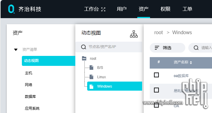

可以使用堡垒机
发表于 2024-1-25 11:49 | 显示全部楼层
堡垒机访问页面公开出来的话,也面临被攻击绕过登陆的可能,参看这几年国家HW行动中各种系统包括EDR被绕过登陆的案例,更安全的方法只有SSL威皮恩+动态密码(包括手机/微信动态密码/扫二微码或者USB key)

我目前的做法是使用安恒堡垒机,堡垒机是支持账号密码+mfa二次认证的,对外映射的也是堡垒机的端口。
