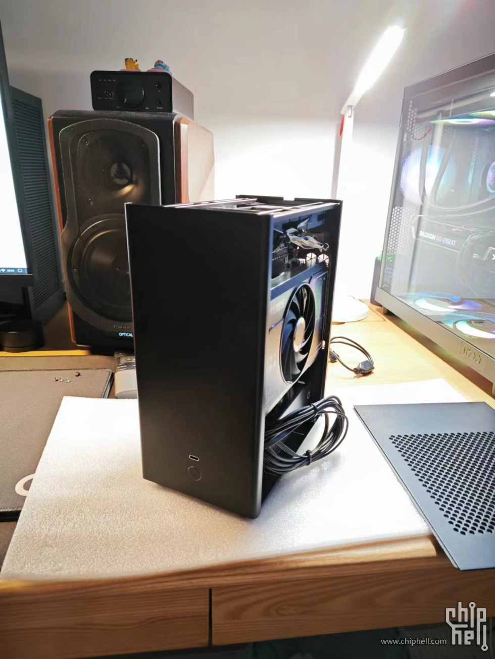

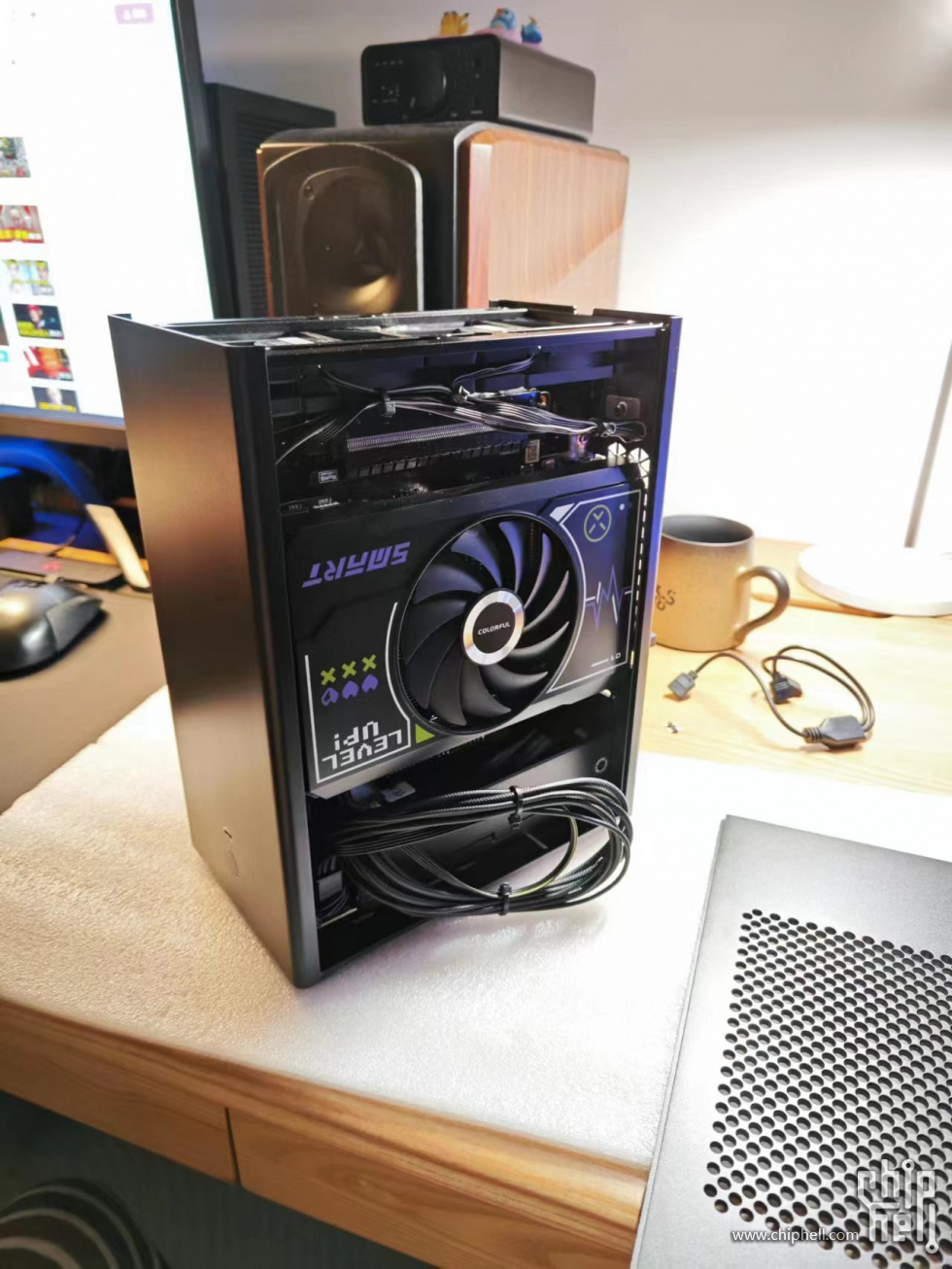

极限的话,刚整了一台,12400F只能搭配4060(4060ti塞不进
铭瑄z690itx能上利民axp90x47,但是要锉散热器背板,不然压主板背面元件

这箱子确实挺不错,可惜4070短卡不太好买,FE是塞不进去
