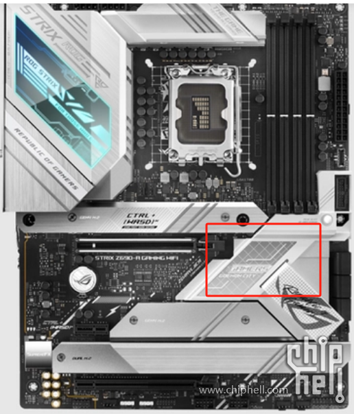

主板是z690吹雪d4,上几天以为是超cpu导致显卡无法点亮。这几天发觉躺平机子后,故障消失,确定是因为显卡插不到底导致了。
显卡是1080火神,其他主板上使用正常。在吹雪上怎么都插不到底(卡扣没法正常锁上,自己用牙线挑上去了,但故障依旧)
现在主板也超过7天无理由退货了,比较无语。

南桥散热片上的魔术贴
拆掉试试

挫显卡外壳or挫主板散热装甲,二选一

一般来说这种问题不会出现,是吹雪装甲没做好避让还是火神的壳子太张扬了?

这板子确实有显卡插不到底的问题,但我之前没遇到过超cpu导致显卡点不亮的情况

用显卡延长线吧

我开头也是以为是超频的问题,后来发了贴,大家都说不可能,我就想会不会就是显卡有问题,结果躺下机箱,就能点亮了。

拆掉一样顶着

刚刚搜了百度。。。好像这板子和很多卡都会这样

延长线竖装啊。。。。

好像都只有这个解决办法了,华硕的设计师真的奇怪,以前几张rog都不会这样,只有这个吹雪会顶着

装立式支架,显卡竖装

兼容性问题,显卡过宽、吹雪南桥散热装甲过厚
换显卡

Z690吹雪干涉大户了啊,不只是显卡,一大堆风冷也和装甲干涉,Z790吹雪最大的进步就是把这些问题解决了

裸插也插不到底。。。就很无语

板子拆出来 ,插显卡看那里干涉了,纯物理接触的东西,行就行不行就不行,一看便知
