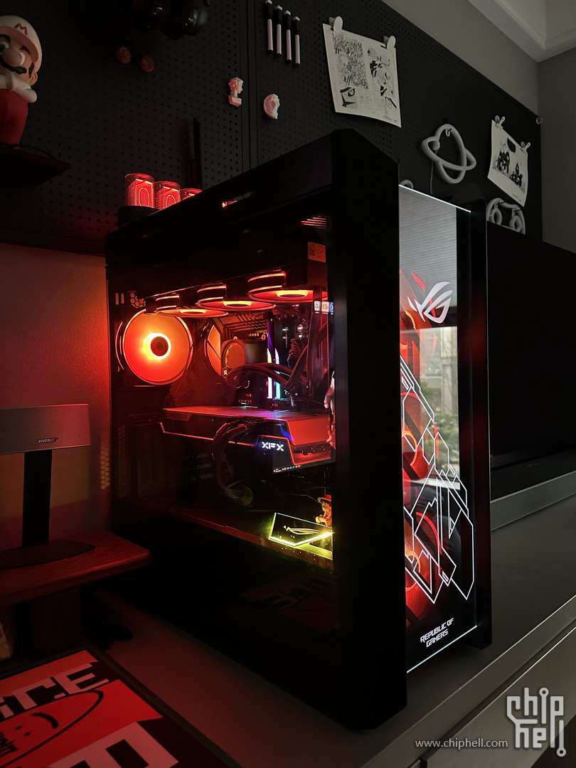

没想到小小风扇也有兼容性问题啊~
机箱是太阳神,主板是华硕Z690 HERO,风扇是酷冷至尊MF120 HALO和MF 140 HALO,灯控用的串联,在没进系统前彩虹等效机箱+主板+内存三个灯效颜色和频率是统一的,结果,当我进了奥创,事情就失控了~
选恒定,内存和主板是一个颜色,新加的7把酷冷至尊颜色是另外一种
选彩虹,只有内存和主板变,酷冷至尊不变
只有选根据温度变色,三者才会统一
查了下网上,说是奥创问题,先选了GEN1,不行,又选GEN2,还是不行,然后又把奥创卸载了,重装,也不行~用的官方卸载软件。
求助各位,这个怎么办啊
另外水冷到底是插CPU FAN还是CPU OPT,现在插的OPT,但是主板会提示错误F1
2.4更新:
在16楼坛友大大绿茵豪门的指点下,买了一个集线器,然后整理的时候才发现机箱自带的2个灯是GEN1的,然后CPU水冷和MF120这些是GEN2,于是把那8个接到集线器上,然后机箱自带的灯板单独插,终于搞定,同步了~我估计串联也能搞定,主板上有3个5V三针,算了,用这个挺方便的~感谢各位指点

意思是我必须重装系统才能解决吗?试了很多遍都无法同步灯光,酷冷至尊官方的MasterPlus又识别不了~囧~
对了,现在机箱风扇转数貌似也不受控制,明明主板里边设置了固定转数,现在风扇噪音还是时大时小的

机箱风扇我教你一个方法 去网上买那种 3合一 那种4PIN风扇线    然后3个风扇并到一根线上(太多的话 功率不够 转速会有影响)  然后接到 太阳神自带的那个风扇控制器 然后接主板 就可以用奥创控制了
同理 剩下的风扇也可以 3合一  接到那个控制盒上

谢谢,一会试试,我现在是这种5 IN 1的线,然后直接插的主板,因为太阳神自带的是3 PIN,我还以为是那个自带的无法控制转数
发表于 2024-1-26 09:51 | 显示全部楼层
凯多 发表于 2024-1-26 09:48
谢谢,一会试试,我现在是这种5 IN 1的线,然后直接插的主板,因为太阳神自带的是3 PIN,我还以为是那个 ...
5 合一的话 单个4PIN的接口 可能功率不够
建议用3个  (4个有些风扇功率小点可能可以 但是不建议)

发表于 2024-1-26 10:14 | 显示全部楼层
水泵是插AIO_PUMP
CPUFAN 和 CPUOPT都是CPU的风扇~
风扇首选CPUFAN, OPT风扇是没有风扇速度数据的接口,电源控制是根据CPUfan一起改变的~

系统重装了,奥创重装了,还是不行,只有红色,深蓝色,绿色几个默认颜色可以同步,是不是因为这个风扇颜色和主板内存不一样?
然后酷冷至尊自带的MasterPlus+直接显示没有找到兼容设备
主板是华硕Z690HERO,风扇灯控是串联接的右上角的5VRGB控制,风扇温控4PIN是有3个接的主板4PIN,有4个接的太阳神背后自带那个,呃~~到处都搜不到解决办法,现在默认跑彩虹了,起码什么灯控软件都没有还是同步的

系统重装了,奥创重装了,还是不行,只有红色,深蓝色,绿色几个默认颜色可以同步,是不是因为这个风扇颜 ...
还有个思路 买类似这种的控制器 把你风扇全接到上面再去接到主板上~

刚我回帖就是已经重装系统了啊还是不行,灯光无法同步~
反而卸载了是同步的,装了软件只有某些颜色才能统一,完全无法自定义,设置里边已经把灯珠设置成GEN2模式了也不行

用了这个再用奥创来设置么?那我试试
 楼主| 发表于 2024-2-4 13:27 | 显示全部楼层
谢谢,奥创终于同步了~
