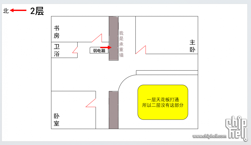

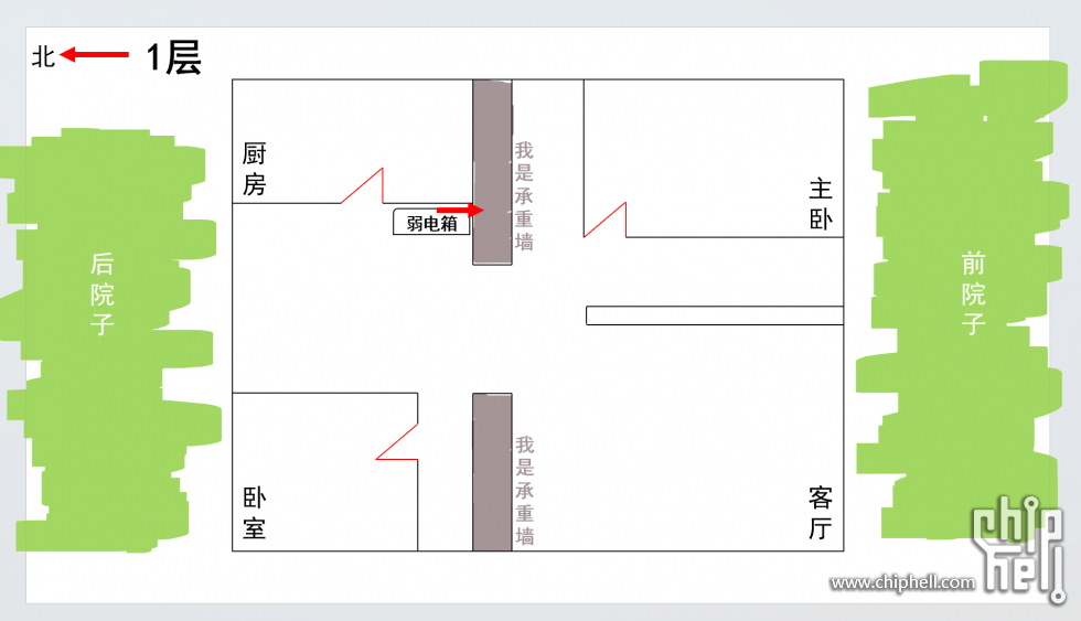

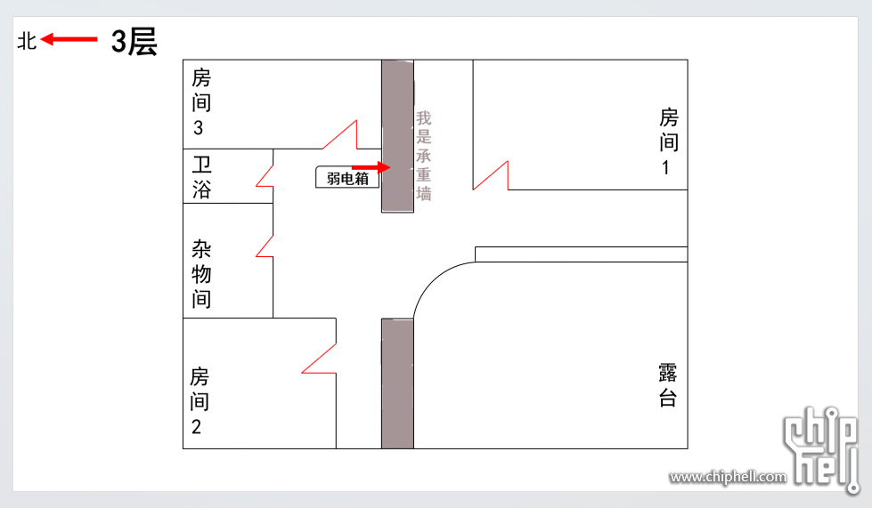

先大概画了一个家里的布局图,1层入户弱电箱放置的位置合理但是非常阴间,刚好在承重墙的北侧,这导致了如果把路由器放在1层弱电箱位置,主卧的wifi信号将会被承重墙阻挡。顺着1层弱电箱,施工时在这面承重墙里预留了一些垂直走向的pvc管,2层和3层在同样的位置也分别有一个小弱电箱,这也埋下了伏笔,为日后改造网络线路和重新布线提供了便利。
<1层示意图>
1层

<2层示意图>
2层
2层
<3层示意图>
3层
3层

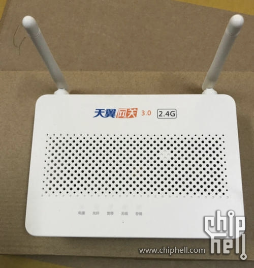

楼主家的宽带不知道从什么时候开始变成了2路宽带...导致原本千兆带宽的套餐到光猫处只有最高500M的资源,2023年大约8月的时候联系过装维师傅一次,也打电话给电信客服反复查询确认了几次,得到的反馈都是:带宽就是500M,达到装维标准,并不存在什么问题。 然后1月的某一天我突然打电话给我们区的电信总营业厅,让她帮忙查户主账号上有哪些套餐的时候,发现我家是2路 ,另一条一路宽带并不在现在家里的地址上,哎......
于是我当即让她帮忙申请宽带移机,然后给我换个新的光猫<楼主家原光猫还是华为8145c5且疑似是上一个师傅把拆机剩下的光猫拿过来直接用了>
<我家的老光猫>
光猫
光猫
好了,现在移机完了,但是移机那天我不在家,师傅注册新光猫的时候把我放在1层的主路由reset了......直接导致2层3层mesh节点找不到主路由,断网了... 行吧,只能出差完了再回去重新整顿一遍。

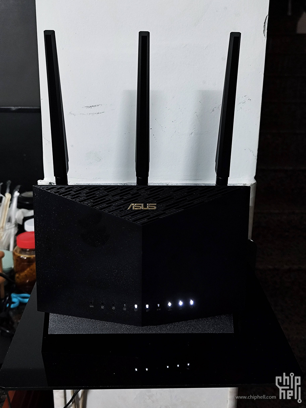

一些路由器的图图<1层弱电位置放置的主路由——RT-AX86u>
pic1:
RT-AX86U_1
RT-AX86U_1
pic2:
RT-AX86U_2
RT-AX86U_2

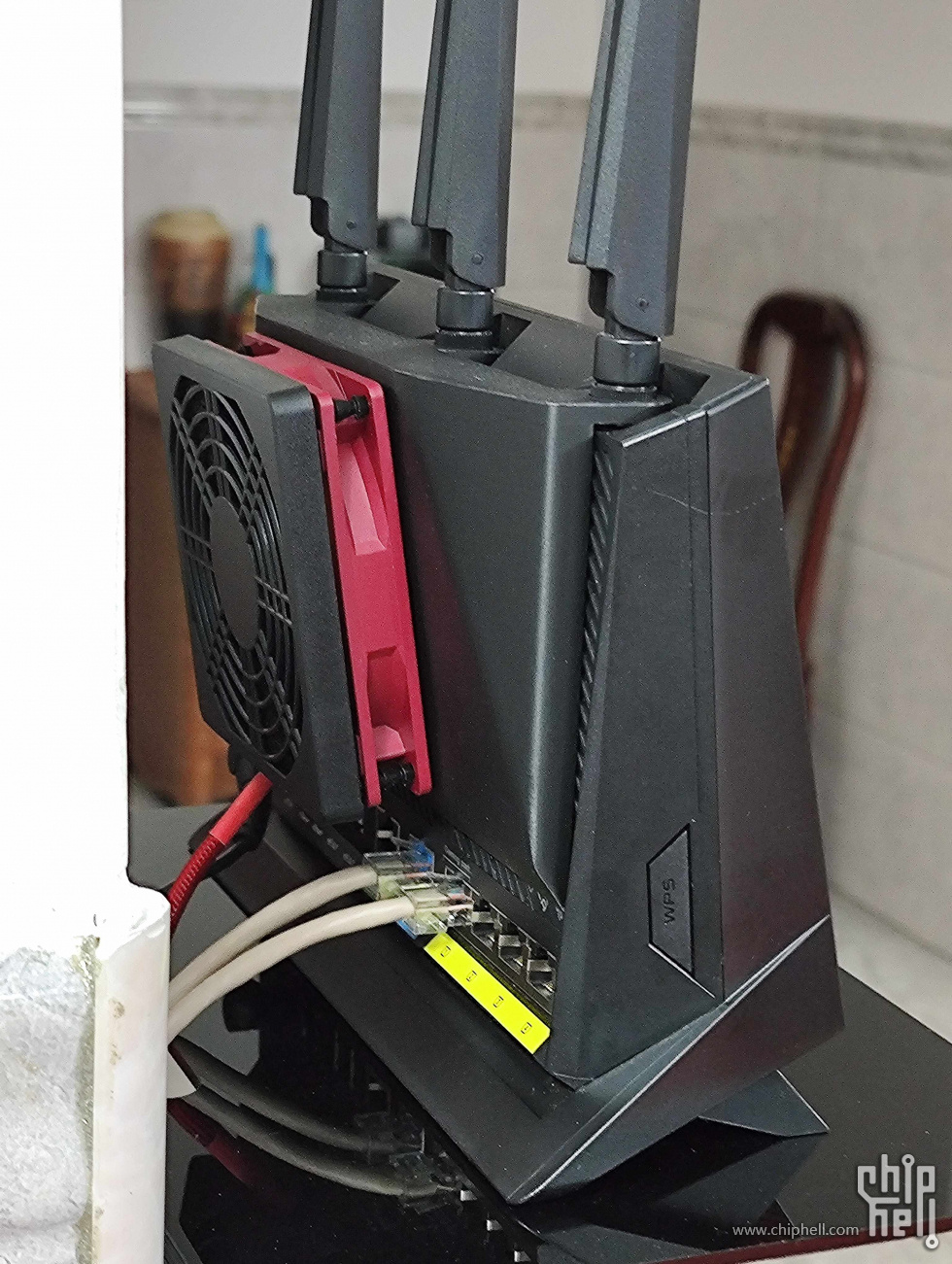

<2层弱电附近位置的子节点1——TUF-AX5400(2023增强版)>
pic1:
TUF-AX5400(2023增强版)
TUF-AX5400(2023增强版)
