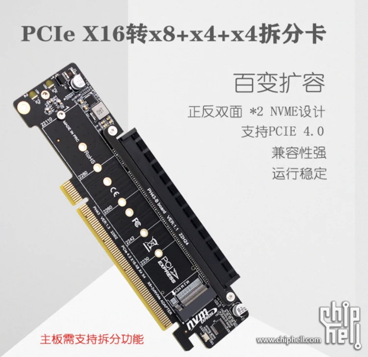

apu能拆个844,多两个nvme

发表于 2024-1-26 15:21 | 显示全部楼层
这个卡不带PLX芯片吧,要主板支持拆分,另外个人建议NAS单独一台,AIO我是不喜欢把NAS放进去的。要不就路由单独的。其他全扔NAS中跑虚拟机。

这个卡不带PLX芯片吧,要主板支持拆分,另外个人建议NAS单独一台,AIO我是不喜欢把NAS放进去的。要不就路由 ...
不带,apu能拆844。现在就是单独两套,这不闲的想瞎折腾么。。。

我的aio把游戏机都集成进去了
这个844卡我用过,支持拆分就可以正常用,不过貌似我这里会影响自检

 楼主| 发表于 2024-1-26 21:42 | 显示全部楼层
大头吃小头 发表于 2024-1-26 21:34
我的aio把游戏机都集成进去了
这个844卡我用过,支持拆分就可以正常用,不过貌似我这里会影响自检 ...
请问影响自检具体是指啥?
发表于 2024-1-26 22:04 | 显示全部楼层
Anderson997 发表于 2024-1-26 21:42
请问影响自检具体是指啥?
不知道是我主板问题还是安装力度问题,第一次甚至不触发了~~
第二次安装平台后可以启动,但是第一次会卡自检,然后此时强制关机,再次启动,就正常开起来了,拆分设置过后也可以正常识别硬盘,也可以正常识别显卡(我用的延长线+开放机箱)
 楼主| 发表于 2024-1-26 22:06 | 显示全部楼层
第二次安装平台后可以启动,但是第一次会卡 ...

 楼主| 发表于 2024-1-30 16:24 | 显示全部楼层
入手了。别的还没发现啥,但正面的nvme加了散热和8x插槽的那条塑料补强冲突。背面第二条的加散热又和上面的干涉
