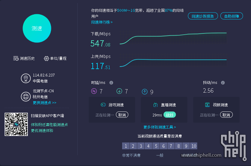

现在碰到奇怪的问题 就是网速检测下来 2.5g下竟然只有300-500m 而自带的千兆网卡却能跑到940m

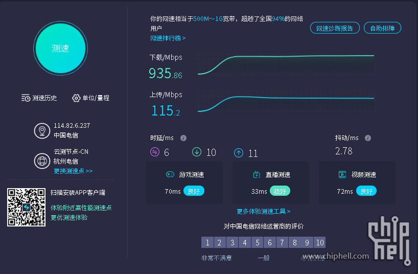

再同样的状况条件下 用电脑主板自带的网卡 网速360下 大概940m 网页speedtest下 也是940m多 上传100m出头点

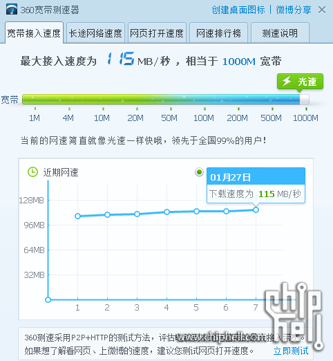

然后 其他没有任何改变 只插上usb 2.5g网卡后 360测速也是940m多 但网页speed测速 就只有300-500m左右 上传倒是正常的 有100多点 所以有点看不懂

现在问题是 装了usb 2.5g 网卡后 如果用360软件 可以测到有1000m 但网页版 就只有300-500m 上传测试出来都是对的
