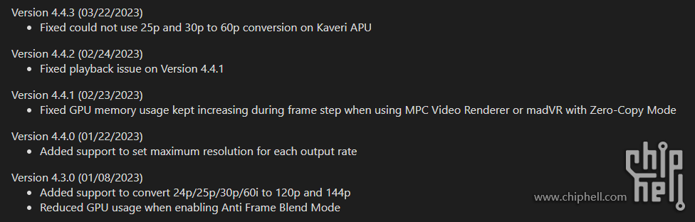

BFRC更新后把显卡负载降了,核显可以补4K120了

发表于 2024-1-28 21:52 | 显示全部楼层
发表于 2024-1-28 21:54 | 显示全部楼层
dodd 发表于 2024-1-28 20:01
那个人估计什么地方搞错了。
vega核显补4k60要看码率,大部分高一些码率的视频都稳不了60,在40~50帧之 ...
当初我核显也是补不了4K60,只能插到55+,要是解码+插帧一起4K更是要Vega64才能插到60,老贴被锁了看不到我当初的折腾过程了
自从BFRC更新后就能补到120了
纯插帧Vega8已经足够跑到4K60,并且AFM的插帧和分辨率是强相关,画面复杂度弱相关,码率基本不相关
要是和码率相关那1080P@24  40M插到60和2160P@24 40M插60占用就差不多了

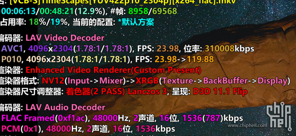

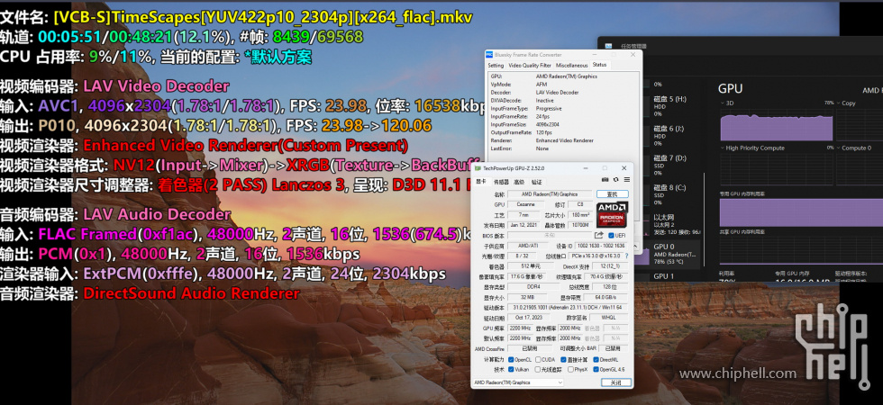

发表于 2024-1-28 22:01 | 显示全部楼层
manysu 发表于 2024-1-28 17:16
比如我上面说的4K显示器看5800H 4K插帧会卡
但是放在2K显示器上就很流畅,跟输出显示设备分辨率也有关系 ...
一个计算机常识:输出渲染也是需要在显卡上跑的
我放4K视频在软解的情况下6900XT的GPU占用率就直接提升了20%
3840*2160的片插帧占用比我前面那个4096*2304低了10%+
才发现这个还是在核显解码的情况下跑的,不过带宽要求确实高,核显起码吃了12G的读取带宽,8G的写入带宽,PCIE3.0*16差不多是吃满了

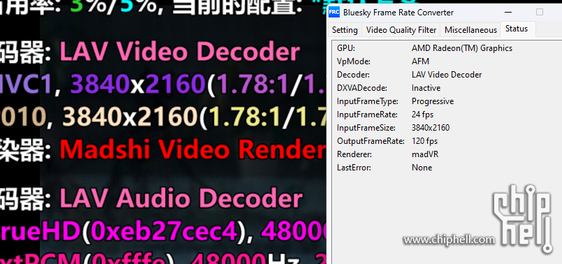

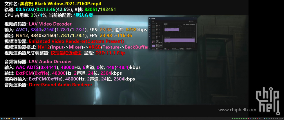

后台还挂着游戏在,关了madvr而已,开了会锁垂直同步切一下闪一下屏
南桥是共享带宽,你这3.0*4能不能满速都是问题,然后3200C22跑带宽测试大概是44G+80ns的水平,笔记本IF总线为了省电降频后我见过低到只有34G 110ns延迟的,并且移动版不解锁TDP,核显会和CPU核心抢功耗
发表于 2024-1-28 23:03 | 显示全部楼层
我5800U核显,1.7G频率4K24-->60的插帧也只有在50帧左右浮动,可能是功耗限制了,有空再捣腾一下
我看不少文章说BRFC里绑定了LAV才算是真正的插帧,但似乎也没啥差别。
另外再次确认一下,你的显示器分辨率是3840x2160的吗?
发表于 2024-1-28 23:20 | 显示全部楼层
我看不 ...

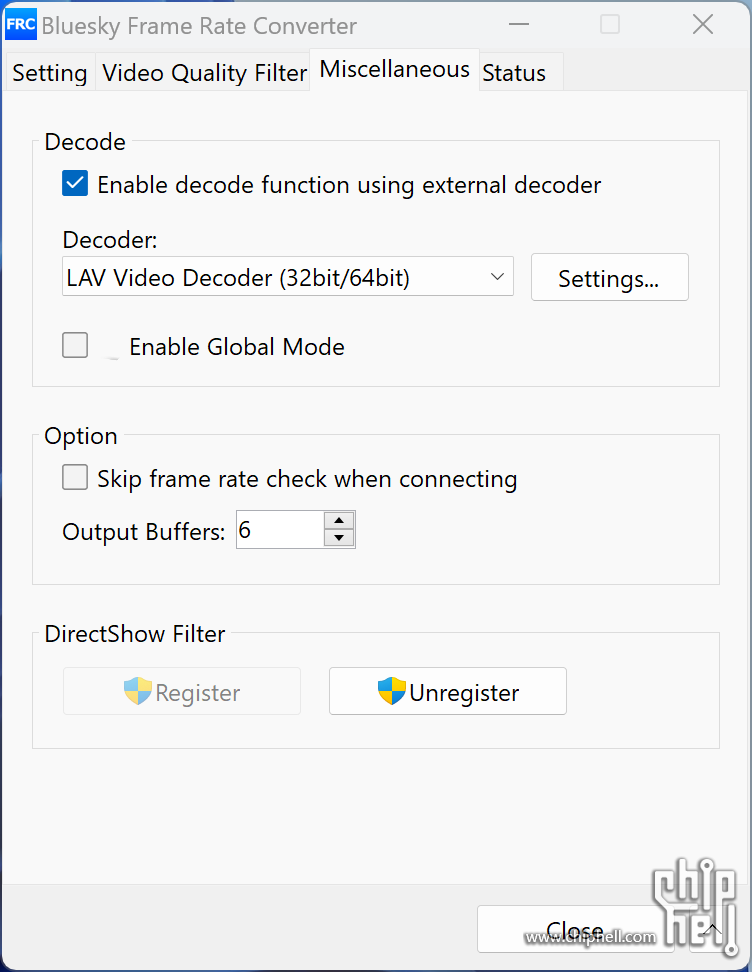

BFRC需要在Status里看解码器显示的是啥,我之前的截图已经很多次显示是Lav解码器了
为什么都推荐Lav解码器你看的文章应该都说过
其次,输出渲染我之前也说明过了,BFRC的插帧基本可以说只看视频分辨率,桌面渲染只和负责输出的显卡有关
全屏截个图
缩放算法是纹理最临近点法已经可以说明了
chh的图压过,凑合看吧
