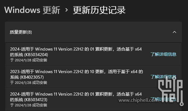

去年新机,官网纯净安装的win11系统,每月的系统累积补丁总是更新失败,试过多种办法无果,主要硬件也检测正常。
一直查找原因,发现有个奇怪的情况,就是系统盘没有常规的ESP引导分区。用easyUEFI检查,系统是直接从c盘引导的,c盘多了个EFI文件夹。看了下其它电脑,uefi启动都是从ESP分区引导的。
不知系统更新失败跟ESP分区有没有关系,可不可以重建一个试试看。
结果:win11系统更新失败还真跟ESP分区有关系,重建ESP分区后,更新就正常了。遇到类似问题的童鞋,不妨这方面检查一下。

 楼主| 发表于 2024-1-28 18:49 | 显示全部楼层
Cloris 发表于 2024-1-28 14:23
可以,完全不需要PE环境,正常系统运时就就可以重建。
创建一个 EFI 分区, FAT32格式就行,分配卷标 例如  ...
因先要对系统盘调整分区,还是用pe-dg重建了ESP分区。
win更新失败还真是与ESP分区有关,现在所有系统补丁都能正常更新了,包括升级到23H2。困扰了几个月的问题终于解决了,谢谢!
