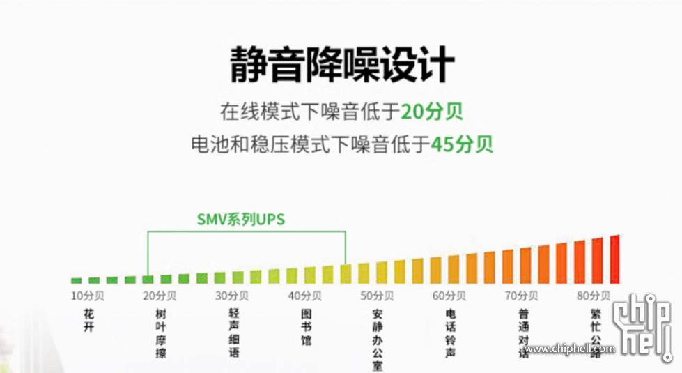

在线式主要是噪音大,不能放到人呆的地方。但APC有静音型号和后备式差不多,坛友说只有负载上来风扇才转噪音小,比如2100W/3000VA的SMVS3000I-CN,天猫常年2200左右,但这个机器是旧款自身没有联网能力,需要USB串口接宿主机,SMV系列新款机器带SNMP卡的价格翻2、3倍,不然我去年就入手了。
发表于 2024-1-29 19:53 | 显示全部楼层
blackbeardever 发表于 2024-1-29 13:37
在线式主要是噪音大,不能放到人呆的地方。但APC有静音型号和后备式差不多,坛友说只有负载上来风扇才转噪 ...
看了一下,这就是后备式,切换时间2-6ms,怪不得噪音小......

发表于 2024-1-29 21:30 | 显示全部楼层
SMVS3000I-CN
这系列是线上互动式
正常情况下,交流电直通,省电,噪音小。
输出逆变器一直运行,只是不带负载,这样发热就小。
电压过高或者过低时,转到在线模式。
停电时,转到在线模式。
切换时间就是单一继电器的切换时间,确实很短。
后备式平时逆变器不工作,变压器用来给电池充电。
停电时继电器切换变压器方向,同时逆变器启动。
这种结构,电力中断时间最长,10ms左右。
发表于 2024-1-29 21:32 | 显示全部楼层
Mufasa 发表于 2024-1-29 21:30
SMVS3000I-CN
这系列是线上互动式
区别不大,后备式切换时间2-10ms,这个是2-6ms,没什么意义。
