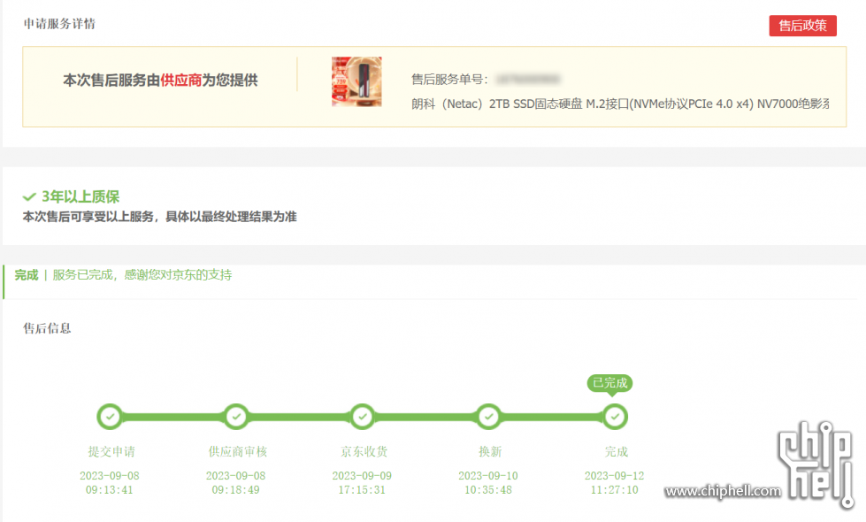

PCIE转M2的转接卡会损坏SSD吗?我个人遇到两次了,一个是pcie x1的,坏一个朗科的2Tssd,直接售后换了一个,昨天另一个满速的pcie转接卡上又坏了一个刚买一个月的希捷的520 1T,究竟是我倒霉还是转接卡真有问题?同时主板上直插的没有任何问题,使用时间可长多了
