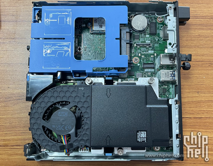

  项目上使用的主机设备是Dell OptiPlex 3000 Micro,CPU I3-1200T,主机没法更换
问题出在跑我们自己开发的程序时,核显占用80%以上,CPU温度最高到85℃,运行时间一长软件就闪退了。
尝试在BIOS里找设置风扇转速选项,只找到了Fan Control Override,打开后CPU的散热风扇会全速运行,运行程序CPU温度保持在65℃左右,能一直跑。但是全速运行的风扇声音是真的太吵了。
想求教下坛里经验丰富的大佬们,Dell的主机有没有什么方法能手动设置风扇转速的?
或者有其他办法能改善下CPU的散热。
我看了下目前散热器是铝制的,换上纯铜散热效果能不能达到预期呢?
补充:
楼里有大佬推荐的调速器,我买了,效果不过,手动调整风扇转速,注意平衡散热和噪音就好。

这款貌似不能调 之前有折腾过 我们公司用的也是同款  故障率贼高 报修过无数次了

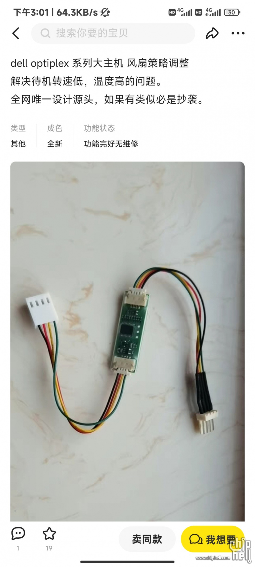

闲鱼是上有调速线,不过颇贵
这么小的空间,想让它完全静音是不可能
我为我的MFF3000/5000各买了一条
可以先试一试调高一点转速,调到待机情况下自己觉得接受的转速,令到CPU不那么快到让风扇提速的温度阈值。
使用方法,闲鱼的页面有教的
还有一个方法是换一个风扇,离心风扇只要尺寸差不多,旋向一样,就可以移植过来。找一个风力合适相对静音的离心扇就可以,类似P775 X170这些准系统改风扇的办法。
不过你这个5V 1A风扇算是5V风扇里的天花板了,按你的描述是自动调速风力不够,强冷又风力过剩,想找一个合适风量的风扇估计很难,大部分5V 风扇都是0.5A的。
换纯铜散热提升肯定有

发表于 2024-1-29 16:46 来自手机 | 显示全部楼层
OptiPlex7000买的二手准系统,12500t
都是测板直接拿下,再接usb风扇对着吹
不过感觉温度很低,负载都是cpu满档编译
核显负载不大,内存是4800的原配dell

发表于 2024-1-29 18:00 | 显示全部楼层
我是7010的小主机,U是13100,同样买的咸鱼上那个调速线,感觉挺好用的,它能让基础转速上去,在噪音能够接受的情况下。然后u负载升高后,风扇转速就按照原本的曲线走。

dlutwang 发表于 2024-1-29 17:12
那个调速线别去咸鱼,太贵了。
深水宝有家 致育电子,10几块,我买了用到HP Gen8 MS上,非常好用。

发表于 2025-3-31 16:44 | 显示全部楼层
遇到同样问题了 楼主最后怎么解决的
发表于 2025-3-31 16:48 | 显示全部楼层
马丁内斯 发表于 2025-3-31 16:44
遇到同样问题了 楼主最后怎么解决的
到淘宝买调速器,转速可以根据温度进行自定义,20块左右

发表于 2025-3-31 17:13 | 显示全部楼层
我是3050MT 给你个简单思路 风扇全速+减速线
dell的阴间bios就别指望能调了
发表于 2025-3-31 17:20 | 显示全部楼层
dell的阴间bios就别指望能调了
是啊
就一个选项打开就是永远全速
关闭的话cpu80多度风扇依然纹丝不动
