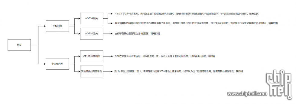

 楼主| 发表于 2024-1-29 21:20 | 显示全部楼层
zerozerone 发表于 2024-1-29 19:03
这年月流行从标题就甩锅了,不错,又学到了。
咱们来盘一盘这个锅应该怎么分,我的理解:
如果你觉得这个理解不对,锅分的不好,提出来看看
上论坛我是希望有所收获的,想尽量好好说话,楼里几位说我标题不好,我就改为了更平和的描述,这样的交流才有价值
