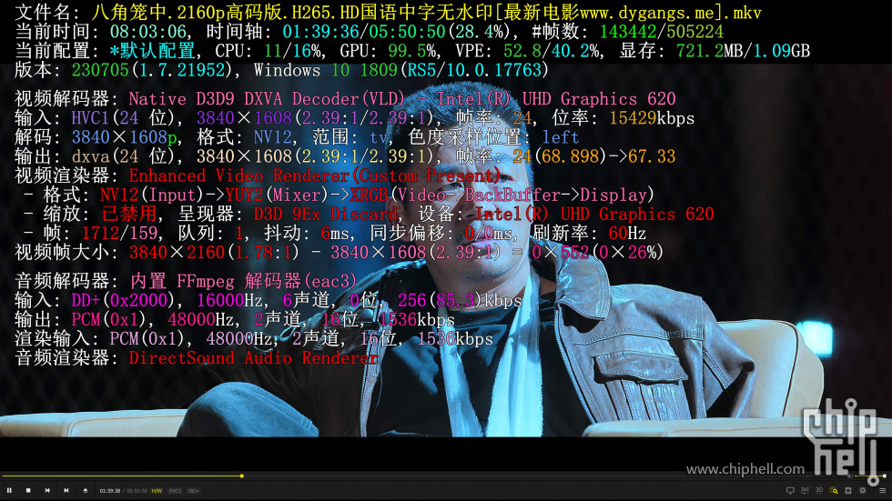

如题,电影信息是24fps,后面有个括号里()还有个帧率60~80不等,实际播放感觉在3-5倍快进播放(自己没改播放软件速度,别的电影打开就是1x正常速度),拖拉进度条前1/3还能预览,后面2/3则完全无画面了;
另一台电脑用11代Iris核显、1080p屏、D3D11解码或LAV解码也是这样;
这是怎么回事,解码器不支持?好像第二次遇到这种电影了

括号里的是当前显示设备的刷新率,当视频帧率同显示器的刷新率不同时,有三种协调方式:
1、强制显示设备刷新率同视频帧率一致,俗称对帧播放,这是国内外专业影迷普遍采用的播放方式,优点是帧率原汁原味且不会有频繁卡掉帧现象,N卡尤其是A卡经过适当设置后都能做到连续播放十几小时甚至几天不卡掉一帧,intel核显据我所测要差不少。特注:普通电脑显示器通常没有23.976或24这两个影视最常见的刷新率可以设置或调用。
2、软件和显卡都开启垂直同步,会将视频低帧率自动适配显示设备的当前刷新率,基本上能做到十几分钟以上不卡掉帧,令对于有拖影顽疾的高刷新率设置的液晶显示设备来说还会减少拖影
3、显卡或软件垂直同步强关,由于视频帧率同显示设备的刷新率不一致,通常会采用3:2 pull down技术(比方说第1帧重复3遍,第2帧重复2遍,以此类推)来播放,但是由于两者不是整数倍关系,所以到达一定时间会强制同步,就会产生卡掉帧现象,以前CRT或OLED的玩家会非常明显的感知这种画面卡顿现象。
至于你的620核显,已经是99.5%的负载了,你肆意乱拖动播放条,根本就来不及做实时的解码和渲染,当然就会有各种异象出现!鉴于你的硬件水平,建议你还是用WIN内置的“电影与电视”来播放视频,POT本身过于臃肿且设置太繁琐,新人不懂设置根本玩不好的,另外据我实测:目前视频流畅播放软件做的最好的是mpc-be(不过也不是所有的版本都好)。

你说的1、2、3条,难道视频编码软件故意设成这样,让不能设成24Hz的显示器不能看?

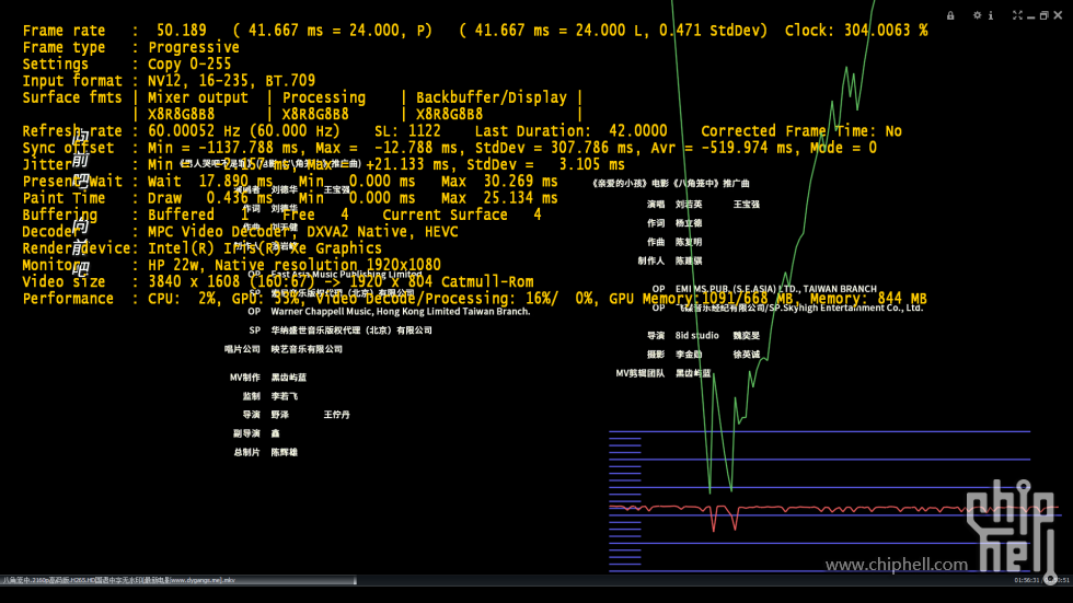

跟核显负载没关系,11代核显也这样:MPC-BE也试了,永远是快进播放,左上角的数值1秒之内从100%飞速涨到300%,然后停一会,再从100%涨到300%;
另外后面2/3不能预览的原因大概找到了:电影真实时长是1小时57分左右,被识别成了5小时50分钟

感谢,用你推荐的软件,重新混流一版,只要不勾选那条AC-3音轨,重生成的电影就完全正常了;勾选那条音轨就不行;
设为LAV音频解码器 再次打开原版本电影,还是快进播放的;片源是有问题;看样子是这条音轨时长5小时50分,导致解码软件乱跳

我有只有10代intel核显的上网本,即便是直连电视机,其视频的播放的流畅性就是不如台式PC的N卡或A卡,我建议你如果硬要用**,可以试试加载madVR,关闭大多数的高质量设置(rendering中的trade quality勾选大部分),chroma upscaling或image upscaling(downscaling)都强制使用Nearest Neighbor算法,播放中按下crtl+j,实时观察是否有丢卡帧的现象!
你先要排除硬件运算负荷的因素,然后再去考虑其他。
