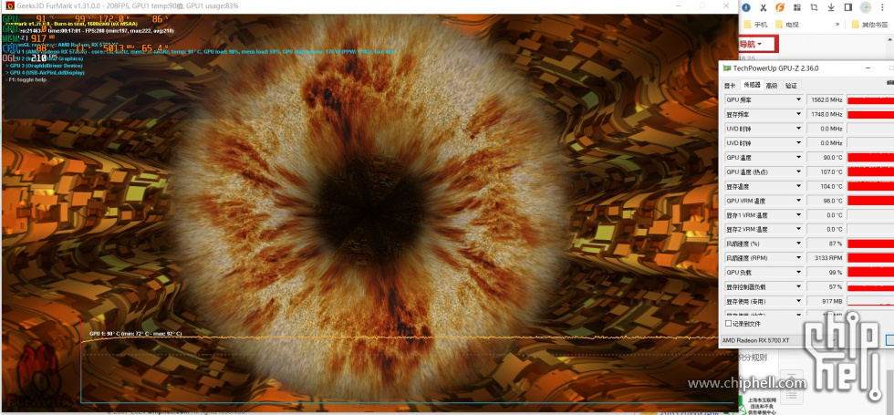

[显卡] 搞了块5700xt,甜甜圈109度,能留吗?
发表于 2024-1-30 20:51 | 显示全部楼层 |阅读模式
拷机情况如图,不知道是否正常
来源,发行者的“全新”

发表于 2024-1-30 20:59 | 显示全部楼层
看价格,如果价格低用100元左右换散热垫应该可以降到85度左右

发表于 2024-1-30 21:13 | 显示全部楼层
正常的,散热硅脂没涂好是这样的

发表于 2024-1-31 02:45 | 显示全部楼层
现在是冬天105度,绝壁不正常了,能退货换货就换吧,我之前入的5700刷了5700xt的bios温度也不至于这么高,肯定是不正常的

发表于 2024-1-31 10:04 | 显示全部楼层
5700XT红魔 8月份 甜甜圈20分钟 性能模式  核心/结点/内存温度分别为76/100/80 供参考
老毛病了 都这样 硅脂都干了。拆开洗刷 换散热垫一套 基本就能降低10-20度;另外这个热点和核心差距20度也属于正常,90度偏高,但是要是散热垃圾点的卡,也算正常。

发表于 2024-1-31 12:47 | 显示全部楼层
热点温度和核心温度 温差 17°还算正常,不正常的我觉得是这个核心温控限制在90°

发表于 2024-1-31 13:22 | 显示全部楼层
我用了四年 5700XT 就是这样的,室温十几度的时候也这样,核心 85 - 90+、结温 100 - 110;夏天核心 95+、结温 110。
但我这张华擎本身散热似乎也一般。
1562主频就105了肯定不正常啊~~~散热器和die有没有接触都难说
5700/XT温度确实高,但是正常来说20XX主频8X度,22XX主频9X才是日常

发表于 2024-1-31 14:17 | 显示全部楼层
风扇3000转已经起飞了阿
tb买导热垫和硅脂回来重涂吧 热点能压进100度就行了

发表于 2024-2-1 08:40 | 显示全部楼层
我感觉这种应该就是硅脂干了,重新涂抹硅脂在看吧,如果不想折腾的话,就别买了,毕竟冬天都这个温度,夏天离我们不远了
