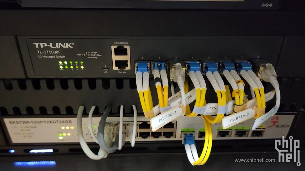

兮克还有个SKS7300-12GPY2XGT2XGS
12个2.5G电+2个万兆光+2个万兆电
如果NAS只有电口万兆可以考虑下。
模块用DAC或者AOC的就可以了。
发表于 2024-2-2 08:41 | 显示全部楼层
正在用SKS7300-12GPY2XGT2XGS,刷了高温固件也很吵,不适合书房之类地方使用
跳线用二手AOC就好,十几块,稳得很

目前自家正在用的:
1-2m,二手DAC线,不存在衰减,便宜。
2-7m,新AOC线,咸鱼新的也不贵
7m以上,华为1.3公里的单模模块,咸鱼便宜的很,单模LC的尾纤咸鱼也很多,长度家用绝对够了。
发表于 2024-2-2 10:39 | 显示全部楼层
不管是dac还是aoc,尾巴都太长
