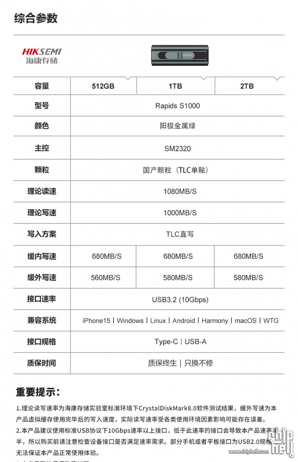

发表于 2024-2-2 14:57 | 显示全部楼层
千叶的琉璃 发表于 2024-2-2 14:44
哥,kingston dtmax 是固态U盘吧 256g 起跳,这是慧荣方案的吗?固态U盘是不是某些要记录guid 的引导盘不 ...
谁告诉你不支持的?金士顿 DTMax,联想异能者F800,海康威视Rapids S1000都是慧荣方案
