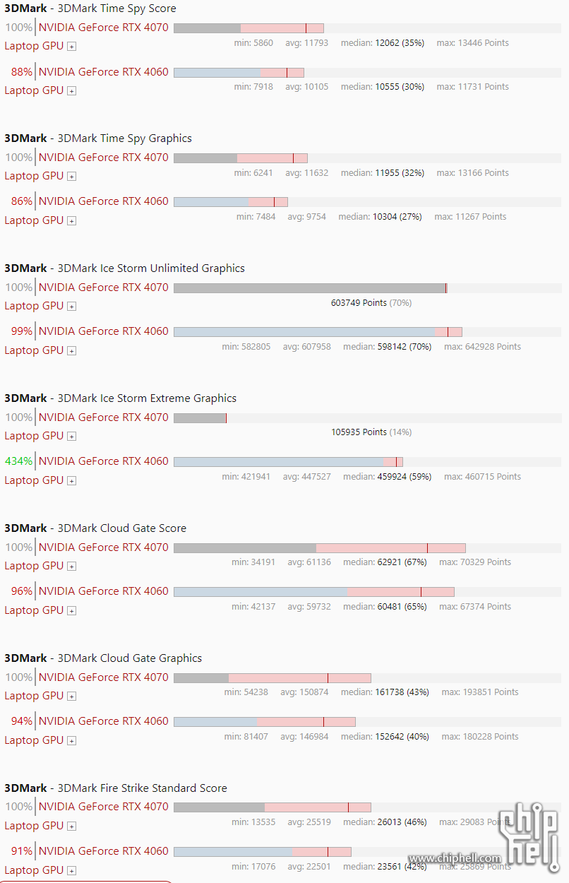

发表于 2024-2-2 14:39 | 显示全部楼层
你单看CUDA是这样的,但实际上4060Ti的CUDA摸鱼得厉害,对比一下4060就能发现多出来的CUDA完全没有意义。
主要还是因为4060Ti多出的CUDA没有对应的显存带宽去支持
好在桌面版4060砍了一刀缓存才给4060Ti留了一点面子,不至于性能拉不开差距,
笔记本端4060M一刀没砍,那差距和4070M真的小,甚至在低功耗情况下4060M会倒挂4070M
而笔记本4070M本质就是桌面4060Ti, 核心都为AD106
归根到底还是AD106本质就是一个怪胎,多出的CUDA完全没有意义,不像AD107如此均衡合理
https://www.notebookcheck.net/NV ... 11455.247598.0.html
