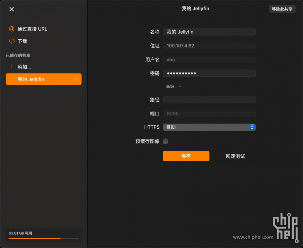

发表于 2024-2-3 14:40 | 显示全部楼层
点添加服务器-jellyfin-ip填tailscale内网ip
 楼主| 发表于 2024-2-3 14:45 | 显示全部楼层
你好,我是iphone端的infuse pro挂载的plex,怎么找到你这个界面

发表于 2024-2-3 16:00 | 显示全部楼层
哦 这是mac版,我没有iOS设备,应该就是同样点添加服务器那里吧,MAC版有“连接到plex”的选项

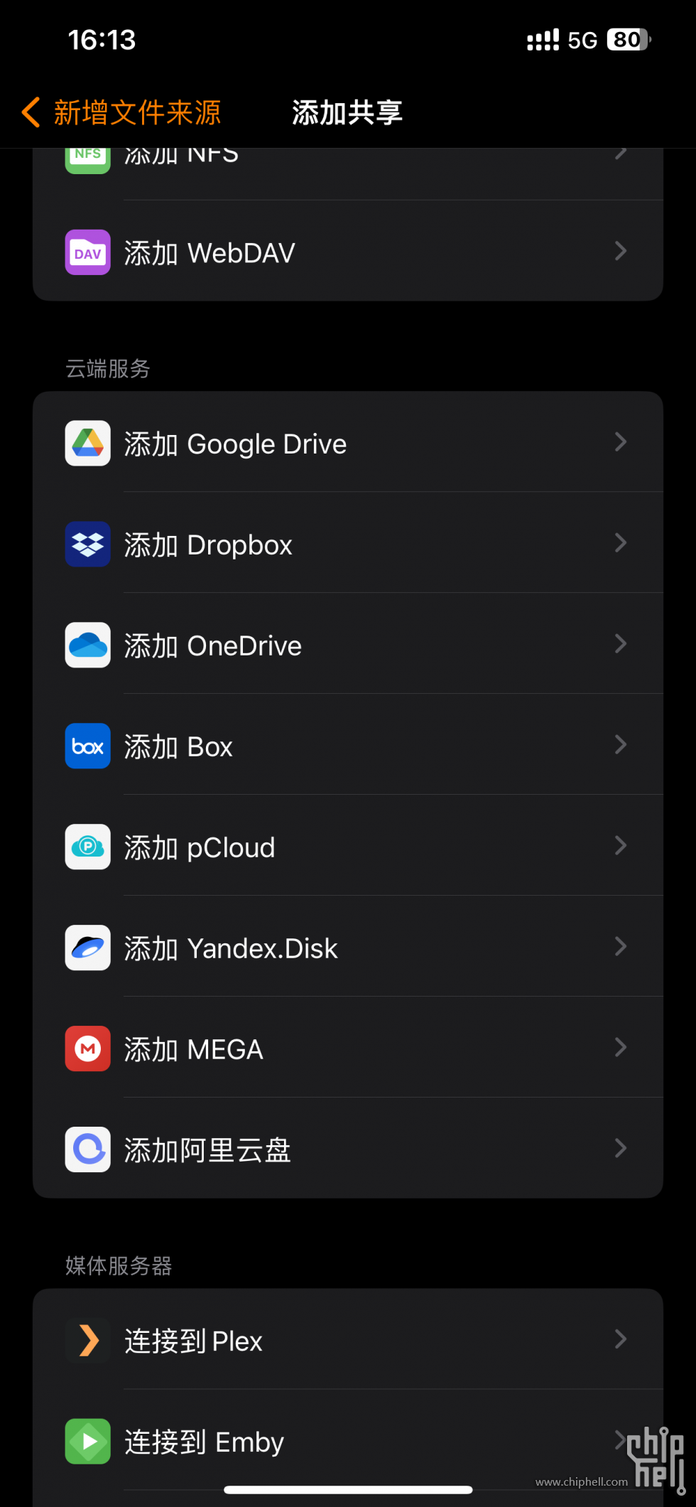

发表于 2024-2-3 16:16 来自手机 | 显示全部楼层
lafir 发表于 2024-2-3 16:06
iphone版也是连接到plex,不过没看到有设置选项,点了直接就跳转到safari登录plex账号了 ...
pro版本应该都有的,截图里面下面就是plex
 楼主| 发表于 2024-2-3 16:30 | 显示全部楼层
我是infuse终身会员,我有这个,而且我已经挂载了plex了,只是不能在连tailscale的时候播放而已,播放就提示HTTP 500错误,连WIFI的话就正常播放

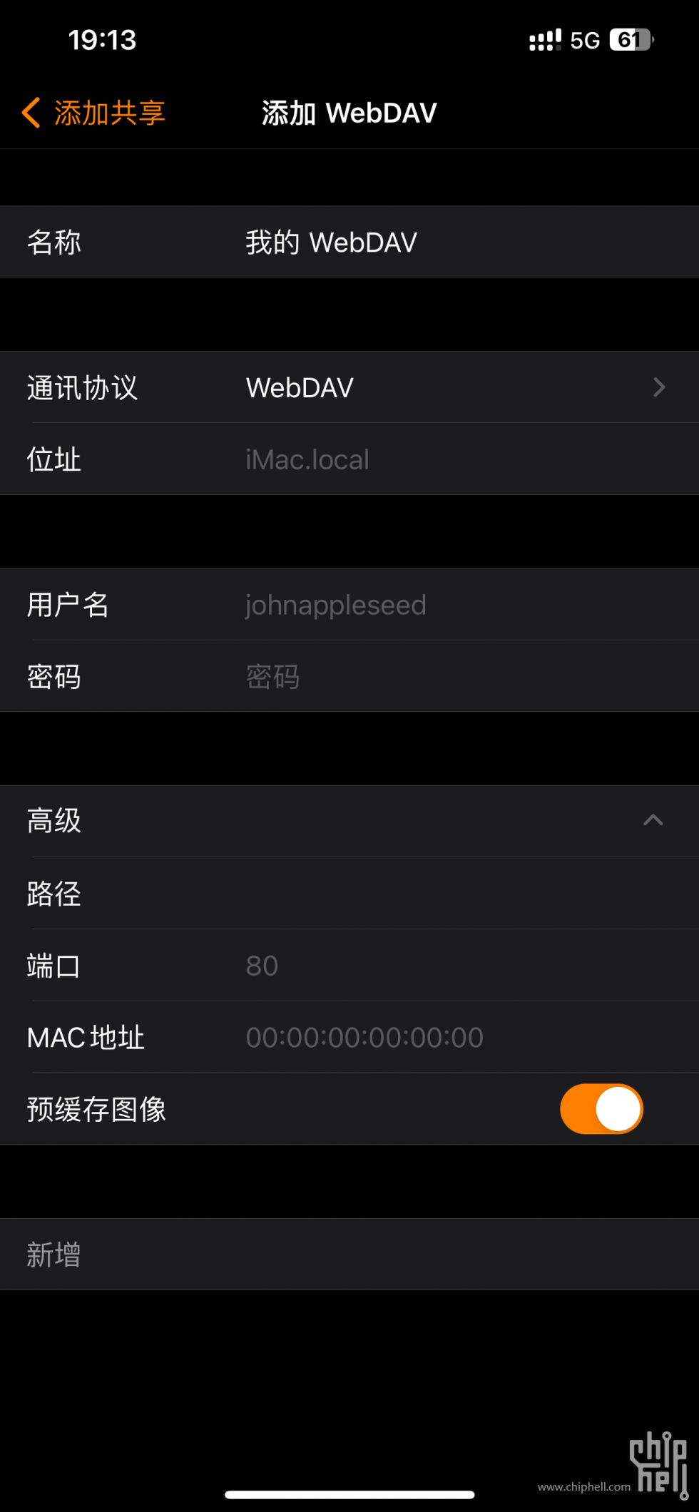

发表于 2024-2-3 19:14 来自手机 | 显示全部楼层
lafir 发表于 2024-2-3 18:17
请问在哪里输入,我找了一圈没找到
我是alist直接就显示了这些内容
