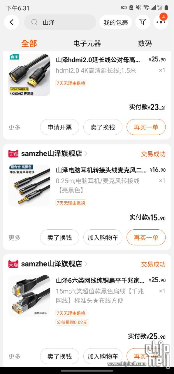

发表于 2024-2-3 18:32 | 显示全部楼层
我用山泽这款扁线,没啥毛病,连nas跑600m宽带没遇到过断卡情况,推荐。

发表于 2024-2-3 20:21 | 显示全部楼层
N年前买的扁线,山泽的六类细线,杂牌细线,一米到30米都有,跑2.5G稳稳的。所以不用纠结。

这种扁线跑万兆容易出错,2.5g没啥大问题,跑千兆无压力,600m更别说,铜铝线都没问题
