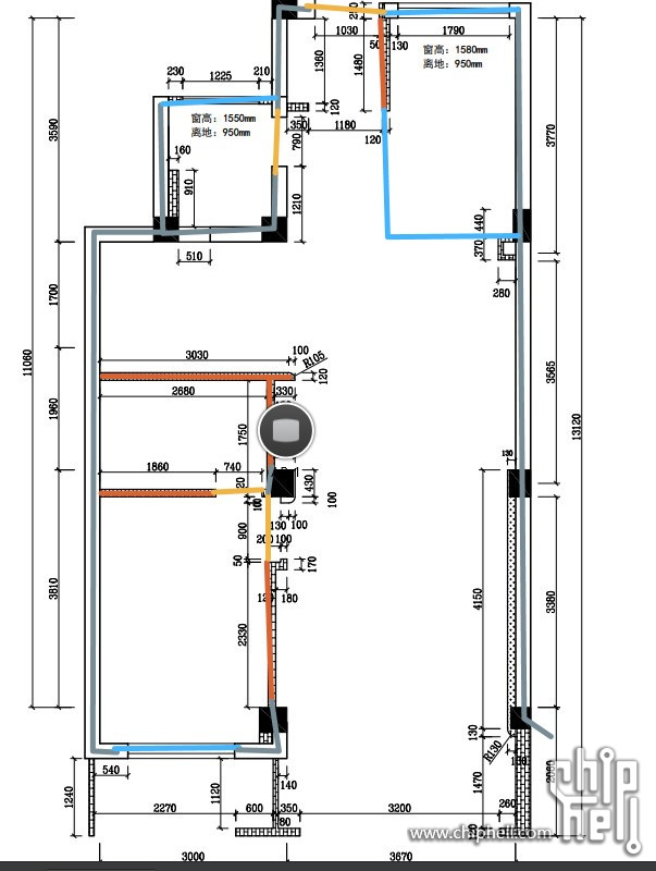

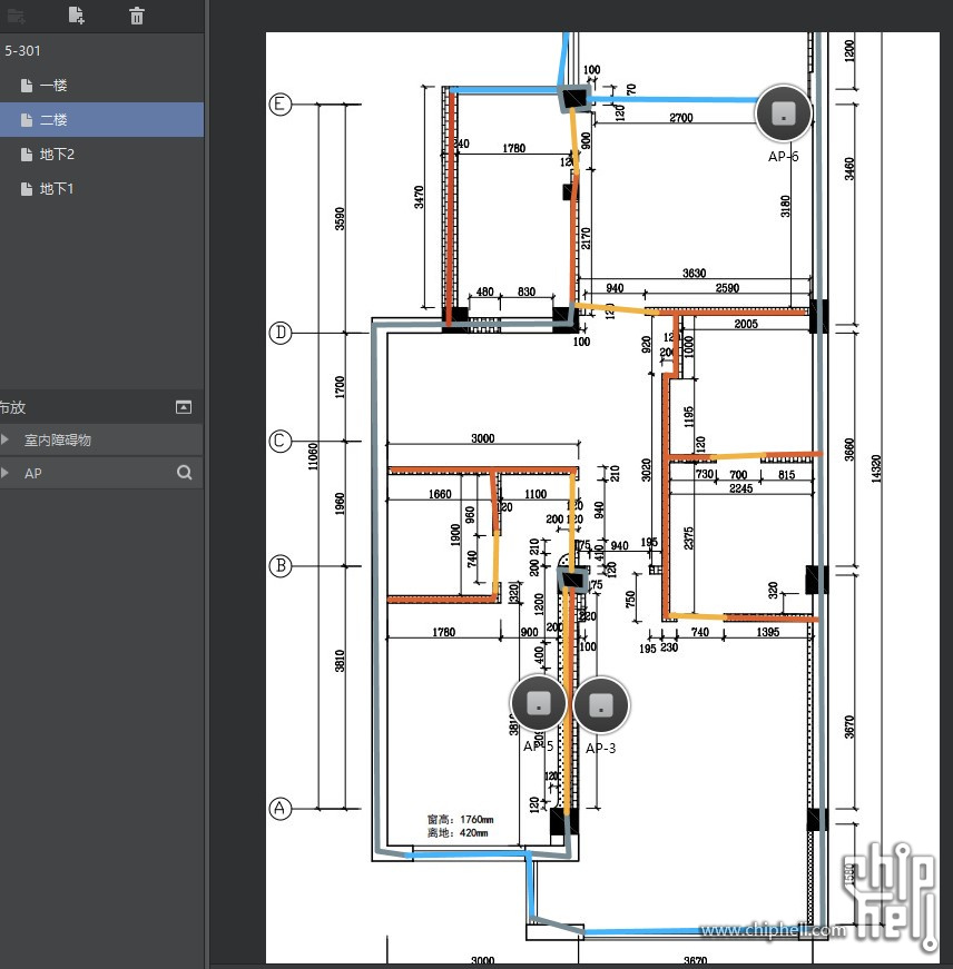

目前用tp的这个布局工具打算是这么整,除了一楼是吸顶AP外其它都是86面板盒AP,POE供电,都是2.5G速率。
想请教下三个问题:
        1.这样布局合理吗?(BF2还要给车库的车联网升级啥的所以靠外侧。
        2.AC、AP的选品问题。目前看下来家用级TP感觉性价比蛮高的,就是听网上说散热不好什么的。但是我有准备专门的机柜。
        3.安防摄像头要不要留线?还是无线的就够用了,主要是poe功率撑不住了,目前只安排了插座。
tip:tp目前选了:
        AC:
                https://www.tp-link.com.cn/produ ... v=specification#tag
        AP:

建议多用吸顶ap,补充覆盖可以用xdr3032
监控一定要有线
发表于 2024-2-4 11:39 | 显示全部楼层
你这都是86面板吗? 建议还是换成吸顶的, 吸顶的也不是说非一定要装在顶上, 侧装其实也是可以的
 楼主| 发表于 2024-2-4 11:44 | 显示全部楼层
nineapple 发表于 2024-2-4 11:39
你这都是86面板吗? 建议还是换成吸顶的, 吸顶的也不是说非一定要装在顶上, 侧装其实也是可以的 ...
好的,但是吸顶的功率会高一些耶,得加POE交换机。86盒真的很容易过热什么的吗?
发表于 2024-2-4 11:46 | 显示全部楼层
建议AC 和POE交换机分开。 你都别野了,直接买个半高的柜子好了
发表于 2024-2-4 12:06 | 显示全部楼层

苹果设备就老老实实用全套博通的产品
我就是全套TP的AC-AP,用了两套配置三年,全家三台iPhone两台iPad。
比小米和菊花稳定,菊花是最差的。
当时买了菊花的H6,1999块,用了半年受不了800块卖了。
发表于 2024-2-4 12:44 | 显示全部楼层
Yostgray 发表于 2024-2-4 11:44
好的,但是吸顶的功率会高一些耶,得加POE交换机。86盒真的很容易过热什么的吗? ...
怕热可以上3028,这种厚AP,很稳定也不热。
唯一的可惜是分出来的4个网口不是2.5G,可能还得等一下才会出来。

摄像头肯定单独留线用NVR,和你网络POE交换机不搭噶。能不用面板AP就不用面板AP,吸顶或者丢空调出风口都可以
发表于 2024-2-4 15:58 | 显示全部楼层
TP全家桶的话
86线盒比标准的多挖1CM左右,底盒用金属的别用塑料的。亲测散热肥肠有用
监控的话,建议全部单留线,不要用级联宝,直接中间补POE交换机
10口百兆的TPLINK百兆POE交换机也就几十块钱,也不热
一个交换机带8个探头肯定没问题,千万别一个摄像头一根线最后都汇到弱电井
发表于 2024-2-4 16:17 | 显示全部楼层
吸顶ap一个顶仨,户型好点的顶4个问题不大。实际上poe总功率需求应该比面板小。你这房子一层一个吸顶放中间就基本覆盖完了。。
摄像头,也可以tplink的一套,摄像头+nvr+poe交换机,百兆即可。成本低,效果可以,统一一个商云APP控制完,省事。

肯定热 而且86底盒里面的网线和面板紧贴着 我见过AP面板拆下来 底盒里的网线线皮都烤成渣了 手一摸全碎了 这种情况可能严重到整个家庭网线要重新换了
 楼主| 发表于 2024-2-4 18:49 | 显示全部楼层
彼岸微蓝 发表于 2024-2-4 18:05
肯定热 而且86底盒里面的网线和面板紧贴着 我见过AP面板拆下来 底盒里的网线线皮都烤成渣了 手一摸全碎了 ...
卧槽,AP没有温度sensor的嘛
发表于 2024-2-4 19:26 | 显示全部楼层
Yostgray 发表于 2024-2-4 18:49
卧槽,AP没有温度sensor的嘛
长时间的影响 也许是那个视频里的网线质量不好
但AP面板50多度总是有的 也许第一年没事 但7*24小时几年下来 再好的网线外皮 即使不碎那也够呛
而且AP面板里预留的线头都很短 不像面板模块留的那么多 就是重新做个水晶头也没有多少修复的余地了
预埋网线坏了还是很麻烦的
发表于 2024-2-4 20:08 | 显示全部楼层
吸顶放中间,基本每层一个搞定了。
