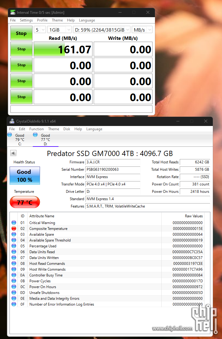

发表于 2024-2-4 17:26 | 显示全部楼层 |阅读模式
机箱: formd T1
主板: x670e-i
CPU:7800x3d
打着打着游戏,载入突然特别特别慢,退出游戏,用diskmark测试了一下,速度都变成这样了。还有更慢得时候。
之前也遇到过,重启之后就好了,但是这次重启了也没恢复。
根据测试,等待温度下降后也能恢复。
虽然如此,只是75-80度,固态速度不至于掉到这样吧??
跟京东客服说了未知原因,让我退换货。
这是温度引起得吧?还是其他的原因,请指教。

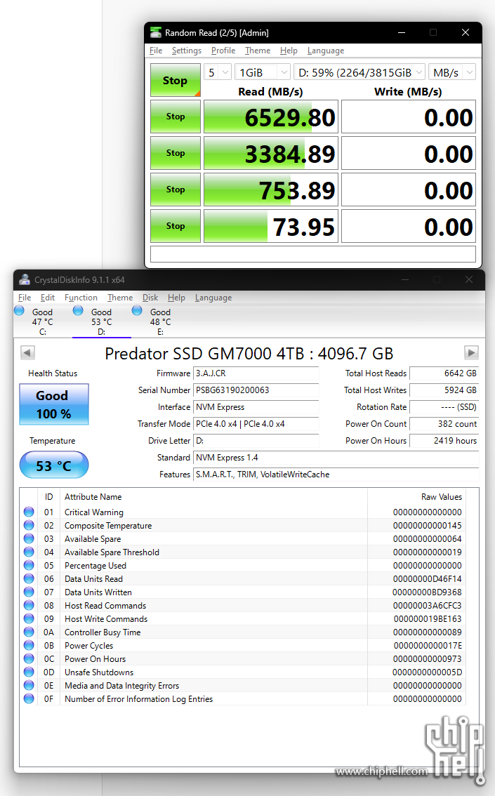

 楼主| 发表于 2024-2-4 17:57 | 显示全部楼层
冰汐 发表于 2024-2-4 17:29
温度降低后速度恢复没呢?
但是哪怕温度75C-80C都不应该降那么低吧

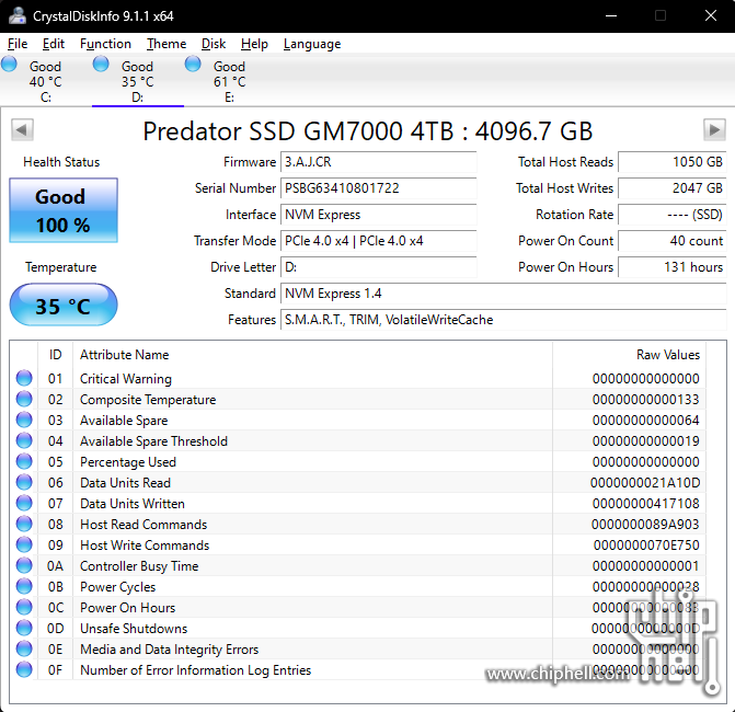

 楼主| 发表于 2024-2-24 12:01 | 显示全部楼层
问题解决了……换了个AIO,冷头高度低了一节,然后往侧板上吸了一个12015薄扇,两个盘温度一个40一个35
