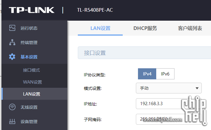

一套房 1楼和地下室,中间一根网线拉好了。
1楼 有一个 AC (假设是 192.168.2.1 )  , 本来一楼有3个AP (Poe)。
地下室想利用下多的一套AC的poe功能+ AP(同品牌)。
目标:想2层楼的终端在同网段,就是 地下室的AP 也受1楼的AC管理(而不是地下室的AC管理),地下室的终端IP 和1楼的在同一网段。
需要在地下室的AC里怎么设置?静态IP 比如 192.168.2.253 ,网关指向 192.168.2.1, 关闭DHCP  ,这样是否可行 ?
谢谢!
发表于 2024-2-4 21:55 | 显示全部楼层
就当poe交换机用了,他就不是一个ac,关掉各种安全设置和dhcp,ip设置成比如192.168.2.2,指向192.168.2.1,上下行都插在lan口
我这有一个就这样用的
 楼主| 发表于 2024-2-4 21:58 | 显示全部楼层
上下行都插在lan口 ---谢谢!!
Ap这种情况下就只有在上一层的AC 里管理看得到吧
发表于 2024-2-4 22:02 | 显示全部楼层
shiho 发表于 2024-2-4 21:58
上下行都插在lan口 ---谢谢!!
Ap这种情况下就只有在上一层的AC 里管理看得到吧 ...
你把子ac上的管理类设置都关掉,无线设置删掉就不会和主ac抢ap了
