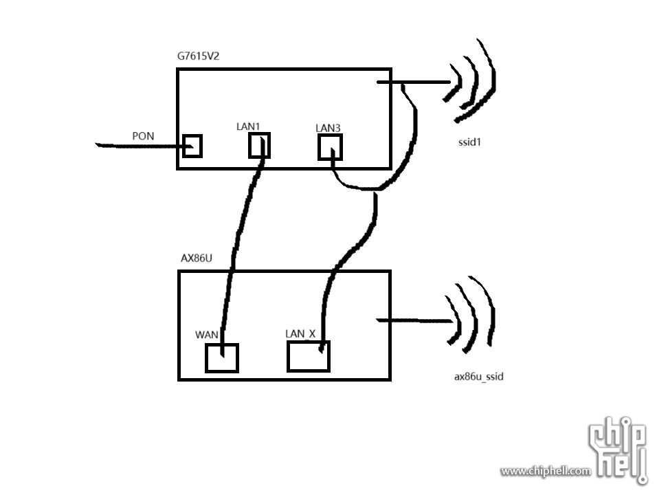

坐标广州电信,升级千兆装的G7615V2,师傅帮忙改了桥接,拨号路由器是AX86U PRO,另外我这里好像电信的Internet连接是没有VLAN ID的(untag)。
光猫ip 192.168.1.1,路由器ip 192.168.50.1
现在主要的问题是由于光猫桥接,光猫wifi无法上网,小翼管家中天翼网关和附送的摄像头都离线了。
我搜索看到了有人增加了一根网线将路由器LAN连接到光猫LAN上,然后取消原本Internet桥接WAN连接绑定的某一个光猫LAN口和WiFi ssid,并且将它们归到新创建的不存在的WAN连接下,然后划分VLAN,这样可以实现光猫WiFi还可以连接外网?
AX86U的界面说实话我看不太懂,也不敢乱动(我是半个网络小白),请问有人试过这种方式吗,这样是否能实现小翼管家和监控仍然在线?
我昨天试了下这样
3_Internet中取消lan4和wifi的绑定,新建一个不存在的wan连接,vlan id随便填一个
vlan绑定wifi和lan4到这个vlan id,然后lan4连接到路由器lan
这样我在路由器里面看到多了两个设备,一个是android-dhcp9,一个是ax86u自己,此时手机连接光猫wifi测试仍然不能用,似乎是dns的问题,几乎打不开任何网页

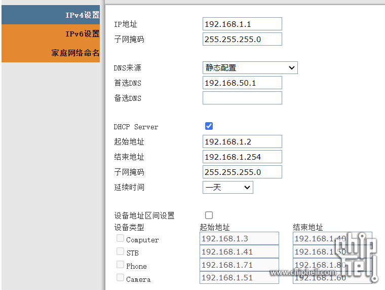

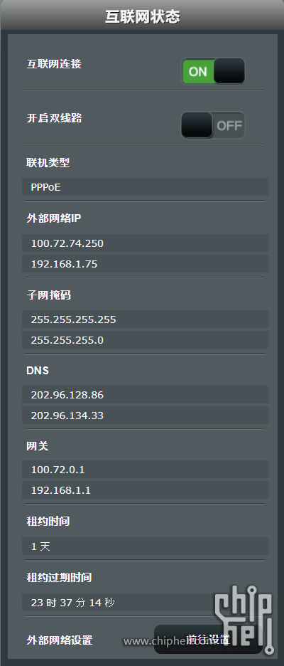

光猫开dhcp然后路由器里这个功能打开,就可以直接在路由器网络下192.168.50.x访问192.168.1.1了,而且我感觉光猫和路由器在两个网段,dhcp应该无伤大雅

新建一个虚拟链接,将WIFI和某个闲置的LAN口绑定在一起,就可以实现将光猫WIFI6作为AP使用。
我好几个猫都是这么用的。

发表于 2024-2-5 15:45 | 显示全部楼层
fky301 发表于 2024-2-5 15:13
需要划分vlan吗?
VLAN随便填一个数就是了.
你接上去就能干活。
比如我其中有一套设备是这样用的:
中兴7615v2光猫
LAN1(2.5G)接路由器1的WAN,
LAN2接IPTV盒子,
LAN3接软路由1的LAN口,(LAN3和WIFI绑定在一起)
LAN4接软路由2的WAN口
(我这个是有两条宽带,其中一条是赠送的300M,用一个光猫来作为拨号共用的光电转换设备,两个路由分别有不同的拨号账号密码)
这样手机电脑都可以连光猫的WiFi6信号,走软路由1的流量。
发表于 2024-2-5 16:58 | 显示全部楼层
桥接后从路由器分出来一根线 直接接在光猫的口上,关掉光猫的DHCP
就ok了
很简单
