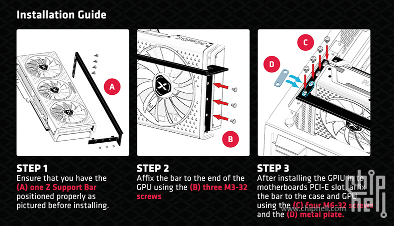

虽然是老批次的卡,但是没有发现靠近核心那的PCB有明显的形变。买回来上机后一直用的是显卡附带的支架,如下图所示。
结温变高,是硅脂变干(才半年多?),还是支架不行,导致显卡下坠产生轻微形变,核心与散热器接触不紧密导致的呢?
