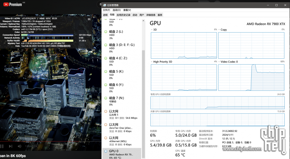

发表于 2024-2-5 15:15 | 显示全部楼层 |阅读模式
是不是6900XT带不动,看管理器,好像6900XT没发力呀,请问如何设置

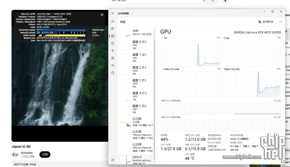

不买A卡不太了解A卡解码什么水准,4070S反正跑8K AV1硬解,decode占用率不到50%,算杀鸡用牛刀了

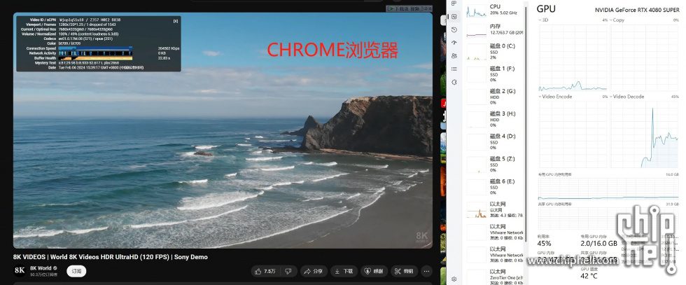

大佬求助,为啥我用EDGE的u2b的8k,13700K+4080S,我的CPU是吃满100%,而显卡decode是0%占比?
用chrome就正常,decode有波动,CPU占用率也低,是因为EDGE的幺蛾子么。。
发表于 2024-2-6 15:47 | 显示全部楼层
发表于 2024-2-6 15:49 来自手机 | 显示全部楼层
用chrome ...
说明你的edge默认使用节能模式来运行,可以在显卡上选择高性能使用显卡来运行。
发表于 2024-2-6 16:00 | 显示全部楼层
punk100 发表于 2024-2-6 15:49
说明你的edge默认使用节能模式来运行,可以在显卡上选择高性能使用显卡来运行。 ...
一直是高性能,老哥帮忙看看 还有哪里需要改,谢谢
发表于 2024-2-6 16:02 | 显示全部楼层
用chrome ...
检查下 EDGE是不是没有开启使用硬件加速模式
发表于 2024-2-6 16:03 | 显示全部楼层
看视频害得是7000系列才行, 6000不行, 8K60放不动的
发表于 2024-2-6 16:08 | 显示全部楼层
用chrome ...
不知道啊,我不用EDGE,10多年Chrome用户了,习惯了。
