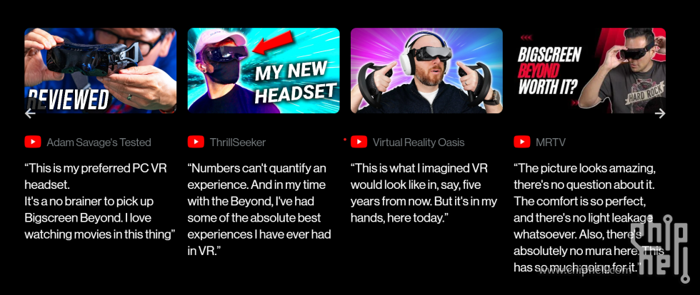

补充1
加了几个PCVR reviewer的截图,可以同时参考佩戴效果

 楼主| 发表于 2024-2-5 23:35 | 显示全部楼层
cmbb2314 发表于 2024-2-5 19:44
看着很酷,楼主有戴上的照片么?X战警
帖子里面补充了截图可以参考下,带着看上去确实没有quest 3那么傻,实际上vision pro我觉得带着还是算挺好看的了
