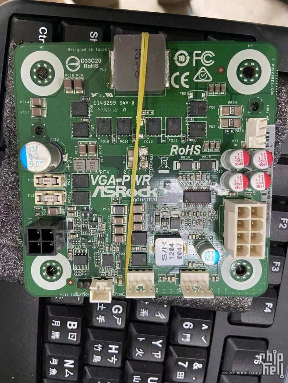

400w 氮化镓 大概 700 块
a 卡刚需
没有独立供电的卡寥寥无几
有独立供电的话 需要用一个小卡从主板 4pin 转接到 8pin
这个卡全网找不到
 楼主| 发表于 2024-2-6 22:10 来自手机 | 显示全部楼层
谁能知道在哪能买到这个玩意

发表于 2024-2-6 22:49 来自手机 | 显示全部楼层
RX6400不需要供电

发表于 2024-2-6 22:58 来自手机 | 显示全部楼层
不就是个12V供电么,自己拿继电器做个跟着主机启动的模块不就得了
 楼主| 发表于 2024-2-6 23:02 | 显示全部楼层
dcx_310 发表于 2024-2-6 22:49
RX6400不需要供电
嗯好想还有6500 可以试试
我黑苹果刚需
Navi 24暂时不支持。。。

 楼主| 发表于 2024-2-6 23:03 | 显示全部楼层
直接转接回导致关机风扇不停转。
发表于 2024-2-7 08:58 | 显示全部楼层
复杂旅行 发表于 2024-2-6 23:03
直接转接回导致关机风扇不停转。
只是风扇的话,用继电器控制风扇也一并停就是了。
 楼主| 发表于 2024-2-7 08:59 | 显示全部楼层
完全是我不懂的领域。。我搜一下!
发表于 2024-2-7 09:33 | 显示全部楼层
复杂旅行 发表于 2024-2-7 08:59
完全是我不懂的领域。。我搜一下!
简单来说继电器就是一个用电来控制的开关,你可以选择继电器线圈供电一端掉电的时候受控端(也就是开关)是断开还是接通,你需要的是断开风扇之类的而已。这个是纯接几条线就实现的,很简单。

发表于 2024-2-13 13:39 | 显示全部楼层
400w 氮化镓 电源。
已经有型号了?
如果是20v,那么就需要额外的 转12vDC电路,因为主板最多支持PCIE的75w,带不动独立显卡。这样有体积限制的情况下,实现难道很高。
可以去找12v的电源,比如这样的。
https://www.chongdiantou.com/archives/138052.html
 楼主| 发表于 2024-2-13 14:00 | 显示全部楼层
武锋 发表于 2024-2-13 12:50
不能用常规显卡的装机就已经是很头痛的了 就像带MXM的笔电
无他 没竞争必然垄断 垄断必然贵 ...
除了cpu 硬盘 其他硬件都是让人蛋疼的选择
ecc内存+刀卡+dc电源。我已经原地升天。
 楼主| 发表于 2024-2-13 14:02 | 显示全部楼层
binne 发表于 2024-2-13 13:39
400w 氮化镓 电源。
已经有型号了?
主板支持12-25vDC输入
你这个电源我搜一下,5.5 2.5in 但是不能从里面的4pin out
需要我2楼发的那个转接板
但即使是这样,也没什么机会操作,因为我的机箱只能用刀卡。
等机箱到了再看吧。我已经裂开了。

发表于 2024-2-13 14:25 | 显示全部楼层
复杂旅行 发表于 2024-2-13 14:02
主板支持12-25vDC输入
需要我2楼发的那个转接 ...
我查过说明书,最高28V。但是注意那个电源接口,电流上限是15A。
你发的那块板子,就是14-28v转12v的板子,找一块功率合适的板子(模块)就可以了。
 楼主| 发表于 2024-2-13 14:27 | 显示全部楼层
你发的那块板子,就是14-28v转12v的板 ...
是 但是现在问题是我就算找到了 机箱也装不下,准备的机箱只能装刀卡 本来想装6600xt的
发表于 2024-2-13 14:35 | 显示全部楼层
复杂旅行 发表于 2024-2-13 14:27
是 但是现在问题是我就算找到了 机箱也装不下,准备的机箱只能装刀卡 本来想装6600xt的 ...
太多不确定了。
你可以试着剪一些 1:1的硬纸板,搭一搭,找方案出来。
 楼主| 发表于 2024-2-13 17:23 | 显示全部楼层
binne 发表于 2024-2-13 14:35
太多不确定了。
机箱在海关 到了再说吧
发表于 2024-2-16 10:38 | 显示全部楼层
期待楼主大作
刀卡的话,4060TI不是有一个,如果半高刀卡,那就是魔改A2000和A4000了
 楼主| 发表于 2024-2-26 13:25 | 显示全部楼层
dioluve 发表于 2024-2-16 10:38
期待楼主大作
刀卡的话,4060TI不是有一个,如果半高刀卡,那就是魔改A2000和A4000了 ...
黑苹果刚需 n卡都用不了 现在是wx5100 要等到三月下旬了 电源一直没买到合适的
只差电源了。
