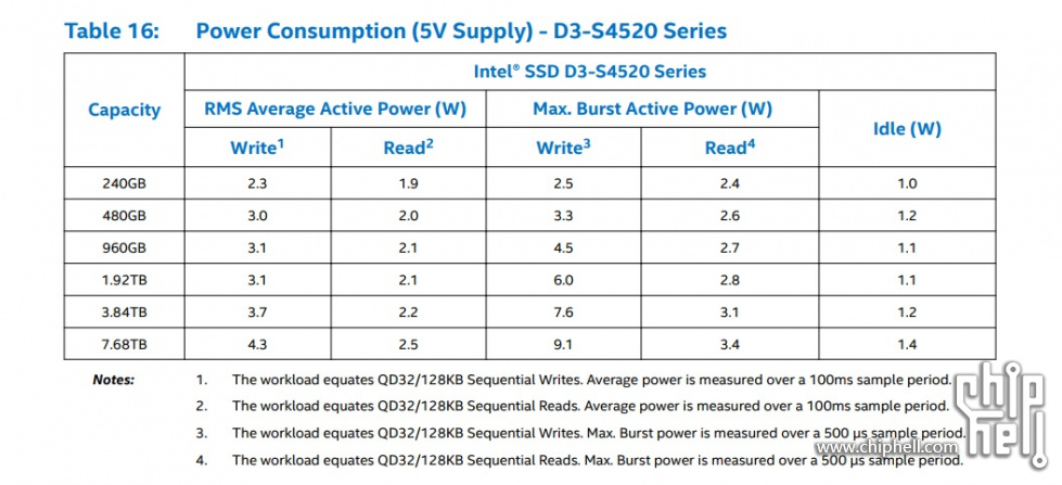

那不叫最高温度,叫最高操作温度
拿sata来说明,一样的道理,S4520/S4620操作温度0-70,达到阈值温度开始锁功耗降速
P4610是混合盘,或者叫读写均衡盘,所以温度墙给的比较低以确保稳定性
P4510是读取为主的盘,所以可以放开一点温度
一般来说,写入峰值功耗要大于读取峰值功耗
7.68T的S4520平均写入功耗比读取功耗高约80%,峰值写入功耗更是翻倍还不止
因此读取为主的盘功耗低,温度墙自然高

发表于 2024-2-8 10:07 | 显示全部楼层
wowking 发表于 2024-2-8 10:04
谢谢!
我也知道是操作温度,只是有点担心55度这么低会很容易达到。有点怀疑是不是搞错了。一般u.2好像上 ...
我更新了功耗图,你可以看一下,因为P4510定位读取盘,功耗更低,P4610混合盘,功耗更高,所以降低了温度墙数值
