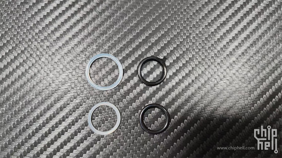

大家有遇到不?
是所以水冷液都一样还是我这款特别。。
大佬们,丁晴 还是 氟胶 哪种材质靠谱点? 或者换水冷液算了,有些胶圈直径比较多,不好找。不知有没有可用的水冷液?
上面两个是泡过的,下面是没泡的,哈哈。。

应该不会。硅胶和部分橡胶怕油。部分橡胶适应温度低。氟橡胶虽然都不怕,但是弹性差。
反正只要不用油,硅胶就行了。
你这照片,胶圈不是一个型号的吧。水冷的密封圈,每个部件用的尺寸都是不一样的。想要买不同材料的密封圈,淘宝按照尺寸自己可以买。

反正只要不用油,硅 ...
是同一型号的,开始我也以为拿错了,重新泡了一个,一会儿就发大了,问了店家说这款液不适用硅胶。刚才去放水冷液了,厕所地板上用水冲也看到油油的感觉,额。。

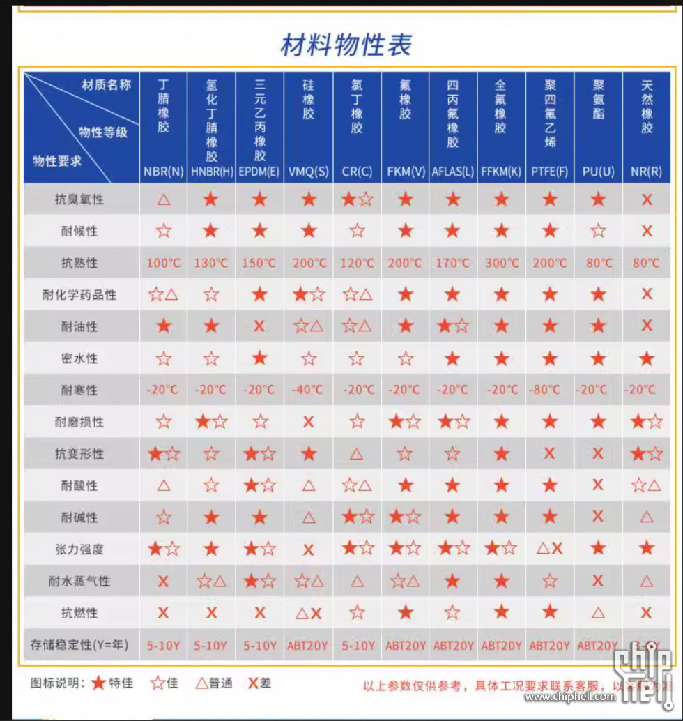

硅胶到底怕什么,我也不太确定。
密封圈吸入溶剂,体积变大以后,会变软,就不耐压力了。
一般水冷配件,原配的密封圈都是硅胶或者EPDM。EPDM就是EK 的黑色ZMT橡胶软管那个材料。
发表于 2024-2-8 23:13 | 显示全部楼层
看来不是我的错觉,手里有一国产DDC用的是LZ图里左侧那种那种白色胶圈,同样自己变大了。记得很清楚,安装泵盖时非常顺利,尺寸合适,怎么过了一年换水就再也安装不回去了。。。

这样来说FFKM是不是最强20年不用换?
谢谢兄台的表格,数据太齐全了

我看EKWB的冷头的密封圈都是用EPDM材质的
看表格EPDM一点也不耐油,要是冷液不含油,是一个不错的材质选择
发表于 2024-2-21 21:17 | 显示全部楼层
看这个表里FFKM简直是水冷胶圈的完美材料啊!
TB上看了下,一个密封圈20+
贫穷让我留下了泪水

贫穷让我留下了泪水
我也看了....看来不用的原因就是因为贵啊
不过FKM的就比FFKM性能差一点,便宜非常多
