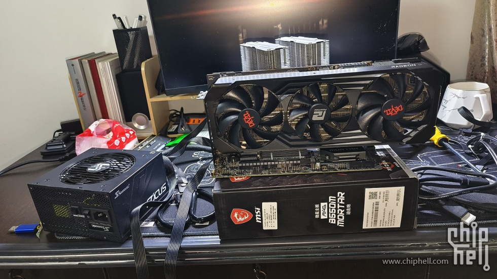

拆完先测试电源,正常;怀疑是主板,cpu内存插上螺丝刀开机发现还是正常..........
然后十分肯定是机箱跳线问题,一边骂长城辣鸡品控一边下单新机箱。

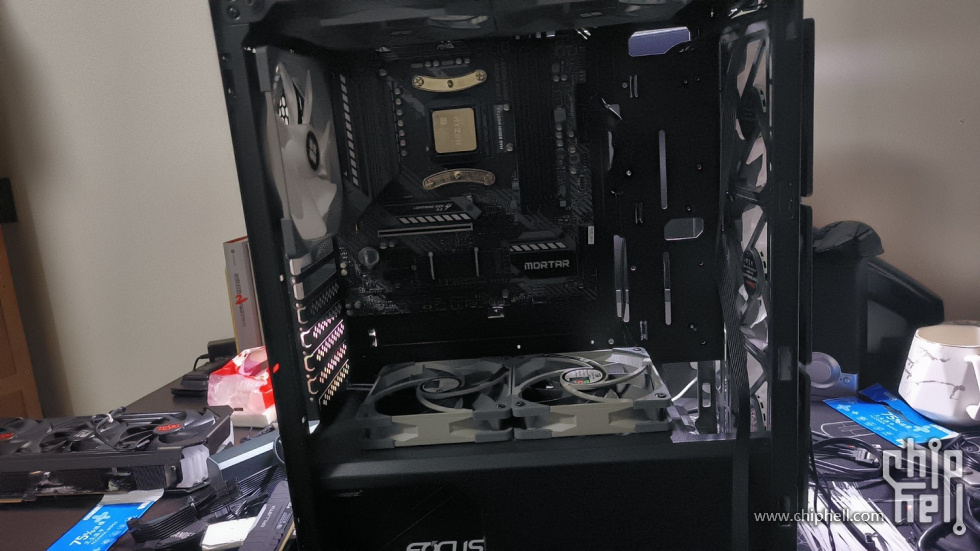

接着猜会不会是机箱有螺柱或者其他突起的金属接触主板短路了,就把剩下的硬盘风扇一股脑全拆了(真想给自己两耳光,没事找事么这不是)
还是一切正常。装回去吧
漫长的理线

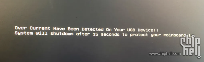

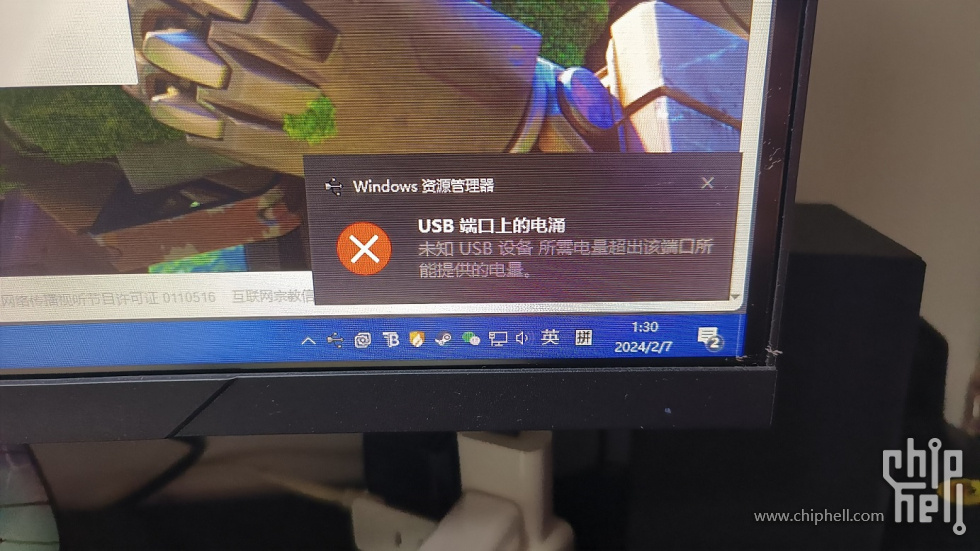

装好了直接点亮,当我松了一口气开始插usb设备的时候,突然黑屏了............
重启直接提示Over Current,15秒后关机
最后发现主板io的c口坏了......完全点不亮是主板触发过流保护...
折腾了整整一天,心累,真的心累
